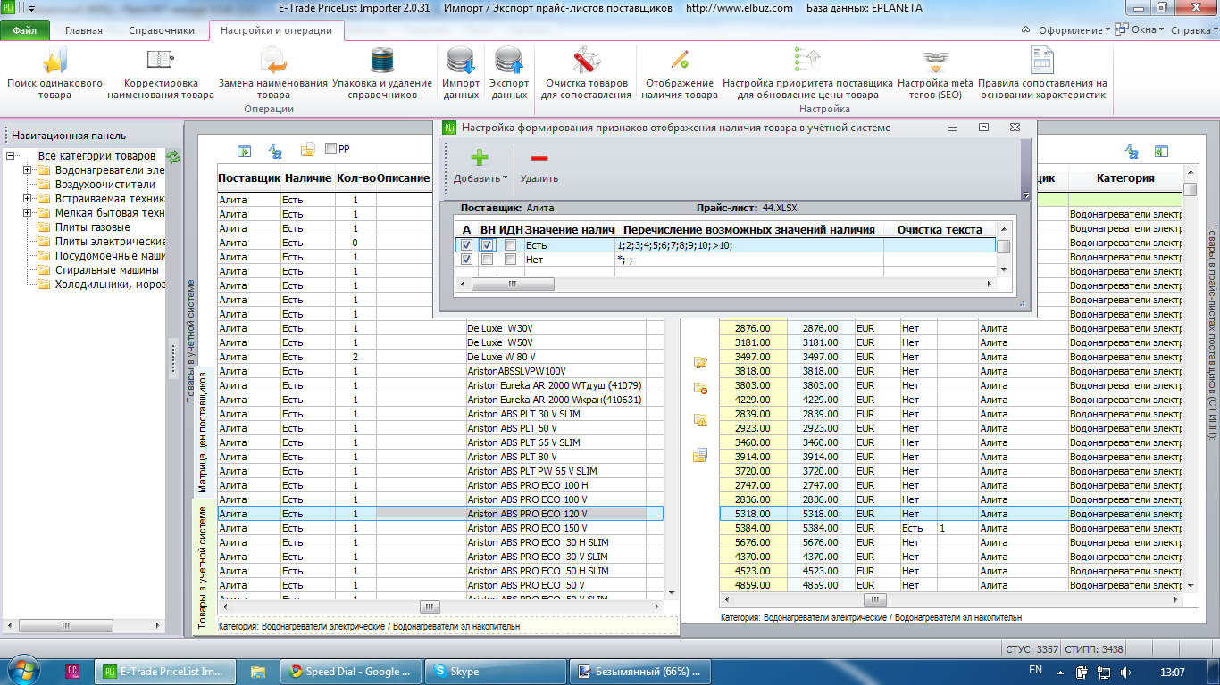

В СТИПП все отображается как нужно, а вот в СТУС наличие не соответствует действительности.
Количество товаров принимает значения 1,2,3,4,5,6,7,8,9,10,>10, если товар отсутствует, то поле остается пустым, я так понимаю что в этом проблема...
Помогите, пожалуйста.

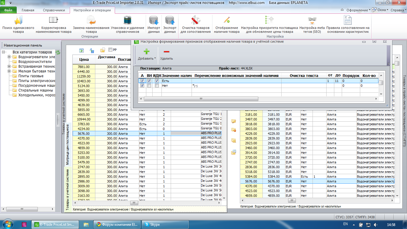

Во-первых если поставить галочку ИДН
ИДН - Использовать диапазоны числовых значений для определения наличия.
То не нужно перечислять все числовые значения.
Попробуйте сделать пакетную обработку. Если не поможет принудительную пакетную обработку(возможно цена не изменилась на товар, а статус наличия изменился)

Да цена не менялась, помогла принудительная обработка, но корректно обновился только столбец Наличие (есть/нет), а столбец кол-во опять не верные данные отображает... и дн использую от 1 до 11.
Вышлите пожалуйста нам электронную почту архив Вашей БД по умолчанию она находится здесь c:\Program Files\E-Trade PriceList Importer\work_pli_db\ИМЯ_ВАШЕЙ_БД и импортируемый прайс-лист, мы проверим.
