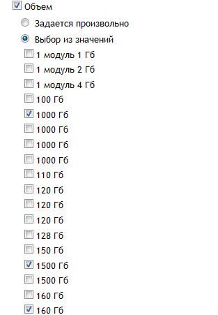

Хорошо, давайте на картинках.
1) ставлю фильтры в СС
2). Делаю выгрузку.
3) Активирую галочки в админке WA
4) На сайте становится все красиво и работает
5) Делаю снова выгрузку фильтров. Даже если ничего не менял, таже выгрузка. - результат:
Надо заново проходить по всем категориям в админке WA и включать фильтра.
Re: Формирования фильтрации для движка WebAsyst
Добавлено: 15 сен 2011 08:40
Вы загружаете файл export_cc_matrix_filters_*.csv, это формат "матрица характеристик", для фильтрации товаров в Webasyst ShopScript необходимо выбрать формат "фильтрация"
Так же проверьте активирован ли флажок для категории, в которой необходимо выводить фильтры
Добавлено: 15 сен 2011 22:24
tkachenkoser
Фаил выгружал правильный, а вот галочка на категории не стояла, теперь не сбрасывается. Спасибо )
