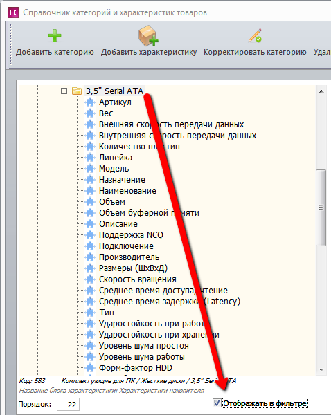

Для вывода характеристик для фильтрации, нужно в БД Сontent Creator в справочнике категорий отметить флажком ту характеристику, которая необходима для вывода на сайт

В программе СС отмечены флажком "Отображать в фильтре" категории товаров, в которых необходимо выводить фильтры?

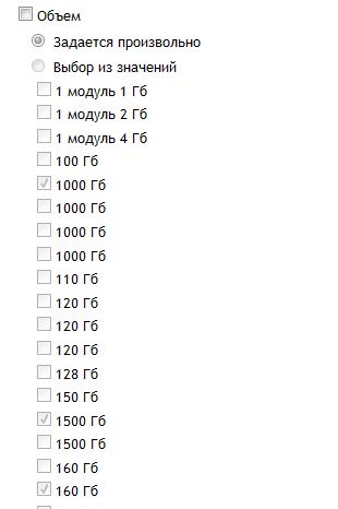

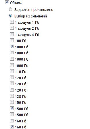

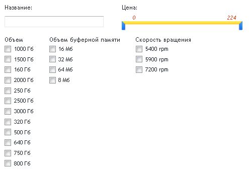

Хорошо, давайте на картинках.
1) ставлю фильтры в СС

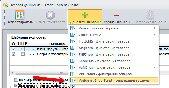

2). Делаю выгрузку.
3) Активирую галочки в админке WA
4) На сайте становится все красиво и работает
5) Делаю снова выгрузку фильтров. Даже если ничего не менял, таже выгрузка. - результат:
Надо заново проходить по всем категориям в админке WA и включать фильтра.
Вы загружаете файл export_cc_matrix_filters_*.csv, это формат "матрица характеристик", для фильтрации товаров в Webasyst ShopScript необходимо выбрать формат "фильтрация"
Так же проверьте активирован ли флажок для категории, в которой необходимо выводить фильтры
tkachenkoser
Сообщения: 498
Фаил выгружал правильный, а вот галочка на категории не стояла, теперь не сбрасывается. Спасибо )
Такой еще вопросик. Можно отбирать только по одному значению данного параметра. Т.е нельзя одновременно емкость 1000 и 1500 гб. Программист по Web Asyst посмотрел, и сказал что это из-за выгрузчика, выгружается в не том формате - "Он выбирает стринг, а надо Сет" . Было бы просто замечательно, если можно пользователю выбирать несколько значений одного параметра.
