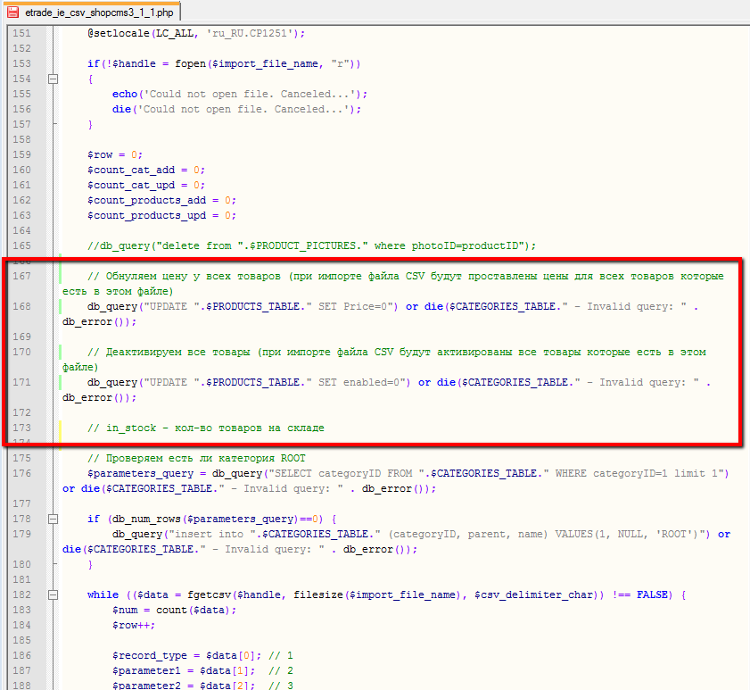

В модуле, необходимо добавить эти строки или строку (по выбору):
// Обнуляем цену у всех товаров (при импорте файла CSV будут проставлены цены для всех товаров которые есть в этом файле)
db_query("UPDATE ".$PRODUCTS_TABLE." SET Price=0") or die($PRODUCTS_TABLE." - Invalid query: " . db_error());
// Деактивируем все товары (при импорте файла CSV будут активированы все товары которые есть в этом файле)
db_query("UPDATE ".$PRODUCTS_TABLE." SET enabled=0") or die($PRODUCTS_TABLE." - Invalid query: " . db_error());
// in_stock - кол-во товаров на складе
Вид модуля после корректировки:

Спасибо, добавил пару кнопок в модуль импорта

if ($_POST['action']=='update_products_price_zero') {
echo "Таблица ".PRODUCTS_TABLE." обновлена!";
if ($_POST['action']=='update_products_off_all') {
echo "Таблица ".PRODUCTS_TABLE." обновлена все товары выключены!";
и сами кнопки
		<br><b>Сбросить все цены на товарах в 0</a></b><br>
<form id="update_products_price_zero"  action="etrade_ie_csv_shopcms3_1_1.php" method="post" enctype="multipart/form-data">
для подтверждения нажмите кнопку:
<button name="action" value="update_products_price_zero">Сбросить цены
</button>
</form>
		<br><b>Деактивируем все активные товары на сайте</a></b><br>
<form id="update_products_off_all"  action="etrade_ie_csv_shopcms3_1_1.php" method="post" enctype="multipart/form-data">
<button name="action" value="update_products_off_all">Выключить все товары
</button>
</form>
