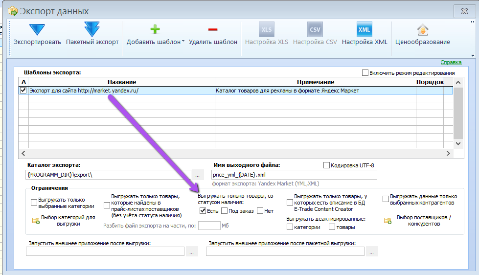

В подсистеме экспорта вы можете для шаблона экспорта настроить выгрузку товаров, например указать программе выгружать только товары со статусом "Есть"

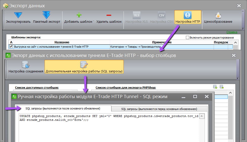

Используем CMS PHPShop, файл для яндекс-маркета формирует CMS на основании данных которые передает импортер, нужно чтобы если товара нет в наличии в прайсе поставщика, после выполнении обработки в СТУС убирался флаг xml, после чего после выгрузки данных на сайт будет убираться в данной CMS флаг вывод на яндекс маркет.
Если вы используете для обновления сайта модуль "туннель", тогда можно использовать дополнительный SQL запрос при обновлении сайта, который деактивирует флаг XML для товаров на сайте, у которых символьный статус не имеет значение "Есть"
UPDATE phpshop_products, etrade_products SET yml='0' WHERE phpshop_products.id=etrade_products.tov_id AND etrade_products.nalich_c<>'Есть';;;

Получаем ошибку:
Попробуйте такой вариант:
UPDATE phpshop_products, etrade_products SET phpshop_products.yml='0' WHERE phpshop_products.id=etrade_products.tov_id AND etrade_products.nalich_c<>'Есть';;;
