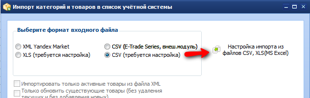

1) В диалоге "Импорт категорий и товаров в список учётной системы" имеются два поля в которых можно указать имя файла:
"Файл категорий товаров", "Файл со списком товаров". При выборе файла в любом из этих полей второе имя файла автоматически приравнивается тому значению поля, значение которое мы указали. Зачем тогда нужны эти два поля - непонятно.
2) Тип импорта XLS у меня так и не заработал. Почитал на форуме, что надо пользоваться CSV - работает, мол, стабильнее. Ну хорошо CSV так CSV. Сразу вопрос - зачем тогда нужен XLS, если от него никакого толку, только зря запутывает?
3) Выбираем тип импорта: "CSV (требуется настройка)". Нажимаю кнопку "Настройка импорта из файлов CSV, XLS(MS Excel)". Открывается диалог: "Настройка и импорт данных из файлов в формате CSV" настраиваю параметры, закрываю окно (кнопкой "Закрыть"), возвращаюсь в диалог "Импорт категорий и товаров в список учётной системы", нажимаю "Импортировать" и получаю ошибку: "Необходимо настроить импорт из файла .CSV - 1С, Shop-Script !". Только что всё настроили и всё равно чего-то не хвататет. Чего?
4) Нашёл в диалоге "Настройка импорта из файлов CSV, XLS(MS Excel)" ещё одно поле для ввода файла: "Файл со списком товаров". Это уже третье поле для ввода файла. Зачем так много? Как пользователь должен угадывать куда вводить имя файла?
5) Нашёл в диалоге "Настройка импорта из файлов CSV, XLS(MS Excel)" кнопку "Импортировать". Удивился, что назначение окна (действие по импорту файла) не соответствует обещанному (Настройка параметров). Удивился, что на одно действие есть две кнопки с одинаковым названием "Импортировать". Как пользователь должен догадаться, какой из кнопок пользоваться? Зачем вводить людей в заблуждение?
6) При возникновении ошибки диалог импорта закрывается и приходится запускать его снова. При этом старые настройки: тип импорта и имя файла не сохраняются. Если делать очень много попыток настроить импорт из своих данных, то на заполнение этих настроек уходит очень много времени и это просто начинает раздражать.
Для некоторых типов импорта можно указать два отдельных файла, отдельно файл с категориями товаров, отдельно с товарами. Для некоторых форматов категории и товары хранятся в едином файле поэтому программа автоматически прописывает еще раз файл во второе поле.
Это единственная надежда для импорта товаров в учётную систему, кто не имеет файлов в формате CSV, XML (YML) и т.д. Так же можно товары из формата XLS загрузить в учётную систему путём настройки этого файла XLS в качестве прайс-листа поставщика, а затем произвести пакетную обработку. Но мы рекомендуем форматы в таком порядке: CSV внешний модуль, XML (YML), CSV, XLS. Самый последний формат, самый худший для наполнения уч. системы, но всё зависит от ваших задач...
Это логическая не доработка в программе. Вам необходимо выбрать формат CSV и перейти в раздел настройки и там же указать файл для импорта, затем нажать кнопку "Импортировать".
Данные несоответствия будут исправлены в следующей версии программы.
