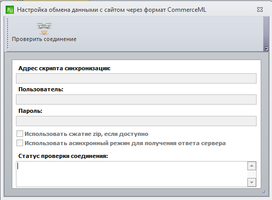

Хорошо, тогда прошу еще подсказать по поводу экспорта в CommerceML.
Выбираю "Настройка XML". Далее появляется форма, заполняю все поля или частично (например ввожу наименование банка), закрываю это окно. Затем если его опять открыть, то форма пустая.
К тому же, если выбрать в окне "Обмен данными с сайтом", то в открывшемся окошке почти все поля неактивны:
В хелпе текст сразу начинается со слов "Если вы импортировали каталог товаров в учётную систему (СТУС) из программы 1С:Предприятие.." соответственно, это не наш случай.
Какую версию программы Вы используете?
sveekey
Сообщения: 129
Версия ПО: E-Trade PriceList Importer 2.1.217 Professional
Попробуйте в подсистеме экспорта добавить новый шаблон "CommerceML" и произвести его настройку.
sveekey
Сообщения: 129
Спасибо, это помогло
