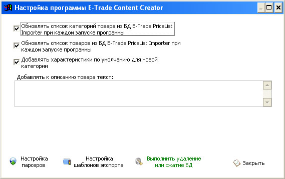

1.Открыл СС (пути к базам данных прописаны в обеих программах,остальные настройки на картинке ниже.)
Настройка СС
Настройка СС

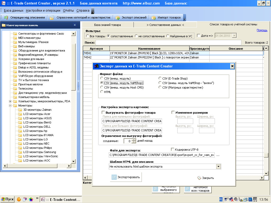

2. Выбрал вкладку "Список товаров из учётной системы"
3. Отметил "чекбокс Сопоставленные"
4. Выбрал необходимую категорию.
5. Начал "экспорт характеристик товаров"
Но всё-равно экспортировались характеристики товаров из всех категорий, а не только из выбранной.
Как сделать только одну?
Попробуйте пропустить
А сделать так:
1. Выбрать нужную категорию в навигационной панели.
2. Поставить "чекбокс Сопоставленные"
3. Начать "экспорт характеристик товаров"
Программа должна сообщить, что установлен фильтр, и переспросить о продолжении процесса экспорта.

e-special писал(а):Программа должна сообщить, что установлен фильтр, и переспросить о продолжении процесса экспорта.
Сделал как вы сказали, на счёт фильтра программа не предупредила,и выгрузила все описания.
экспорт отдельной категории работает только в случае описанном в теме "грабинг только активных товаров ? КАК ?"
