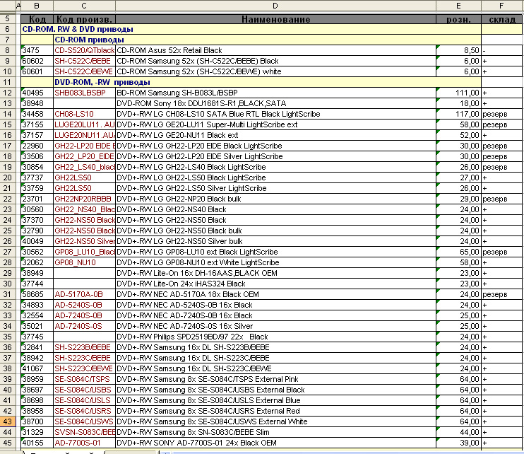

1)Прайс-лист компьютерной техники и комплектующих от одного поставщика(работаем пока с одним),
прайс-лист несложный по обработке, структура постоянная, коды товаров не меняются.
Входит в приатачченый архив

В аттаче: это же задание, скриншот прайс-листа, файл импорта с интернет-магазина, пример прайс-листа поставщика

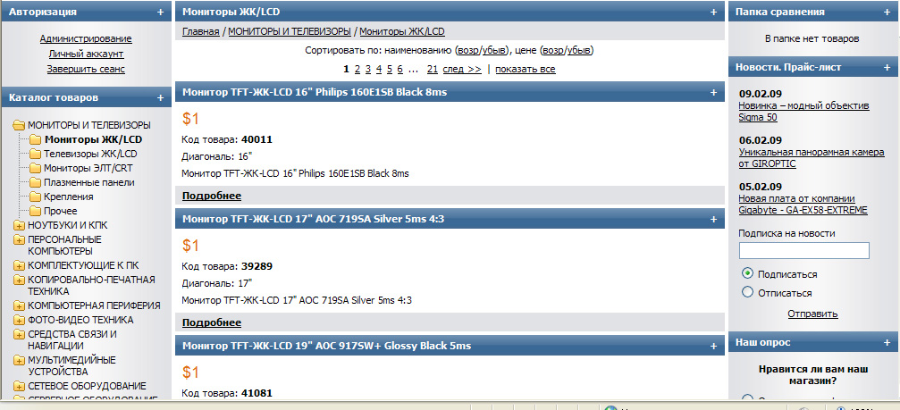

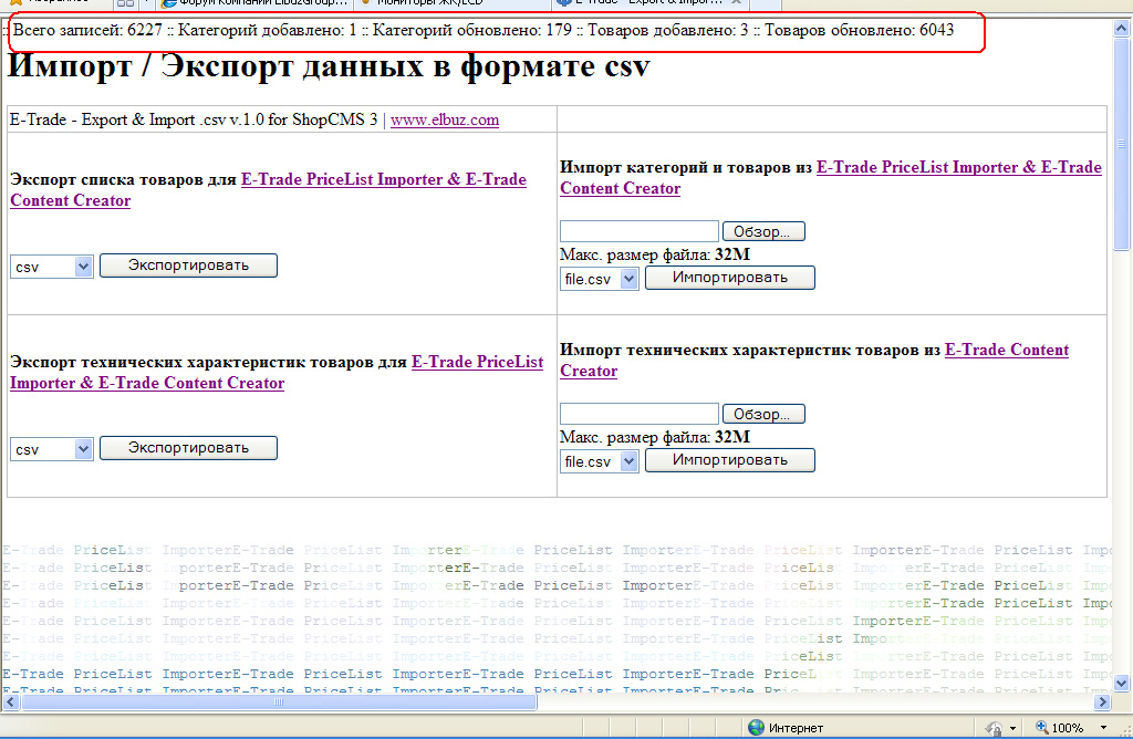

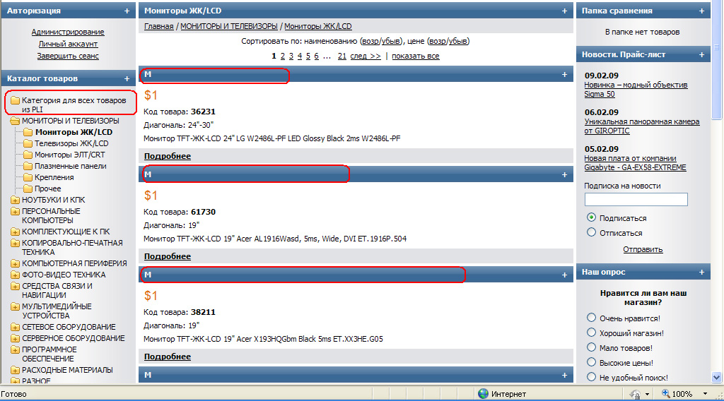

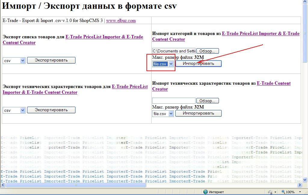

Если да, то у меня ошибки, см скрины
Был использован
Скрипт интернет магазина ShopCMS 3.0 RC2, php файлы импорта-экспорта
не изменялись(стандартные заводские)
Модуль module_etrade_ie_csv_shopcms3_v1
Каталог интернет-магазина до импорта
Выбор файла импорта в модуле
Отчет о импорте
Отчет о импорте
Каталог интернет-магазина после импорта
Группа "категория для товаров из PLI" была создана умышленно, Вы можете настроить импорт в любую другую категорию, либо отключить отображение данной категории на сайте.
По поводу остального проверим.

После обновления данным файлом, магазин выглядит так:
На Вашем скриншоте цены равны 1, это может быть по причине того, что не правильно настроена валюта и курс валюты на сайте, поэтому цены равны 1.
Вы можете открыть программу phpMyAdmin и посмотреть в базе данных значение в поле "Цена"
Или посмотреть цены в админ части:
