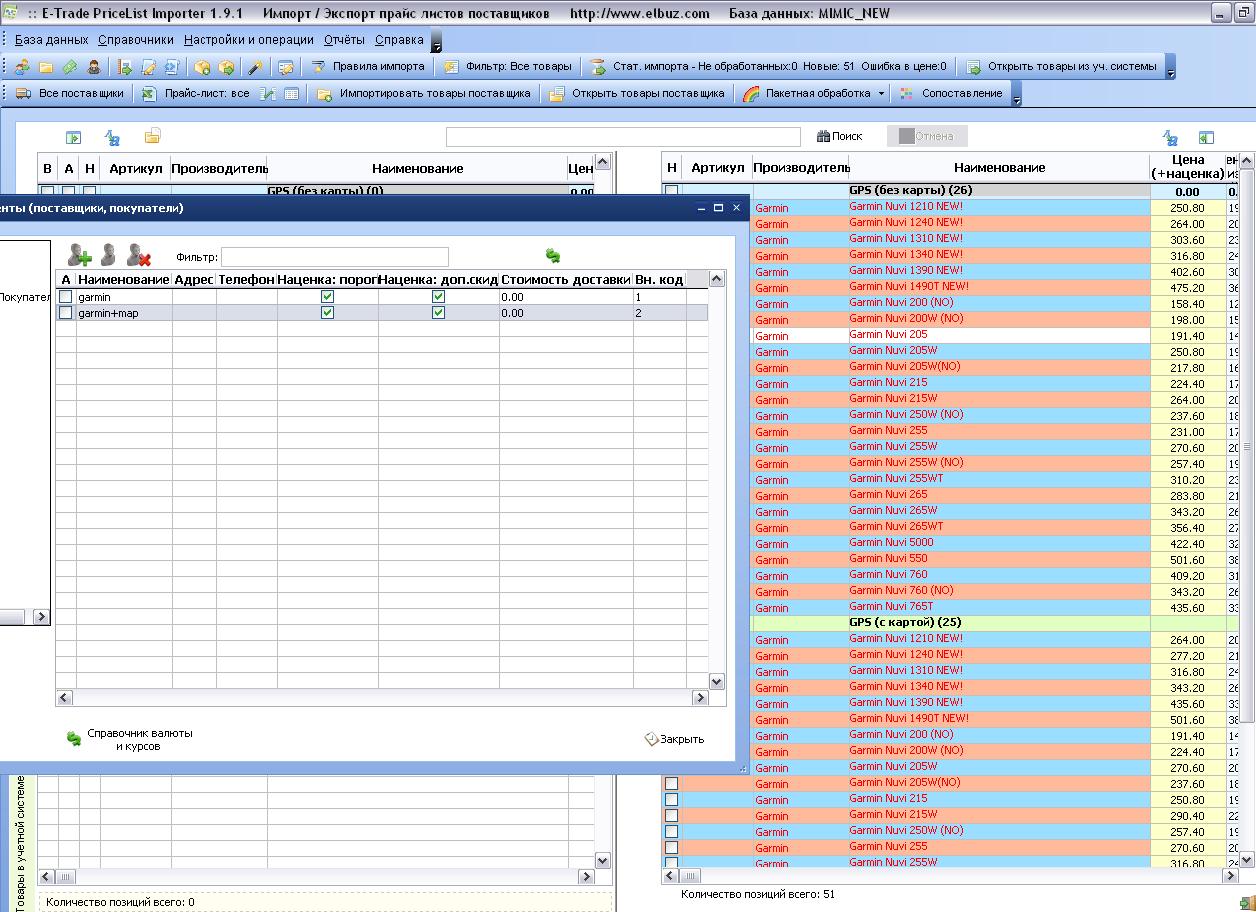

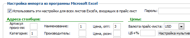

Добавьте несколько поставщиков в справочник контрагентов. Для каждого настройте свою ячейку с ценой и свои правила импорта для конкретной категории.

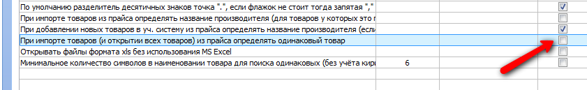

Отключите в настройках программы параметр "При импорте товаров (и открытии всех товаров) из прайса определять одинаковый товар":
Если этот параметр был отключен, но при этом всё равно показываются одинаковые товары, тогда нужно удалить товары из списка товаров поставщиков (СТИПП).
Для этого необходимо:
1. Открыть товары поставщика (прайс-листа)
2. Открыть справочник контрагентов, деактивировать контрагента (поставщика), а затем его активировать. При данной операции удаляются товары в СТИПП.
Видео как деактивировать и активировать контрагента
3. Проимпортировать товары из прайс-листа поставщика
Настройка импорта.
Справочник категорий:

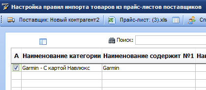

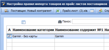

Правила импорта для первой категории:
Правила импорта для второй категории:
Настройки ячеек импорта для первого поставщика:
Настройки ячеек импорта для второго поставщика:

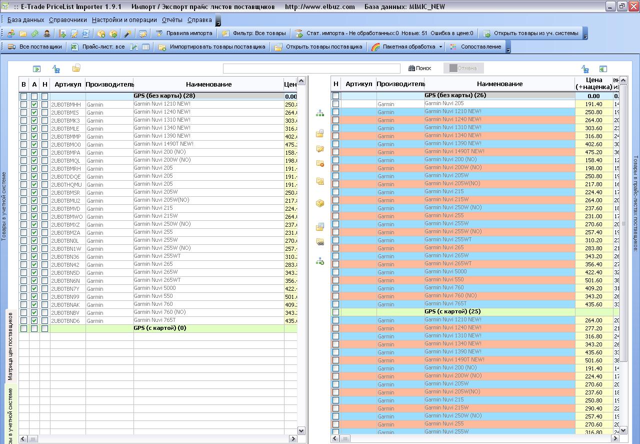

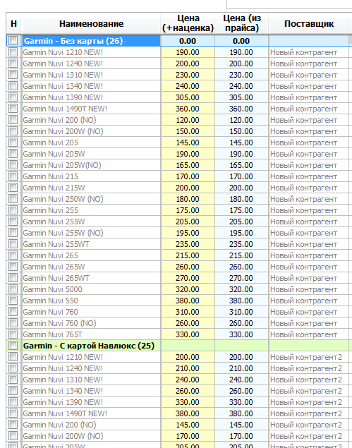

Результат импорта товаров из двух "виртуальных" поставщиков, из одного прайс-листа:

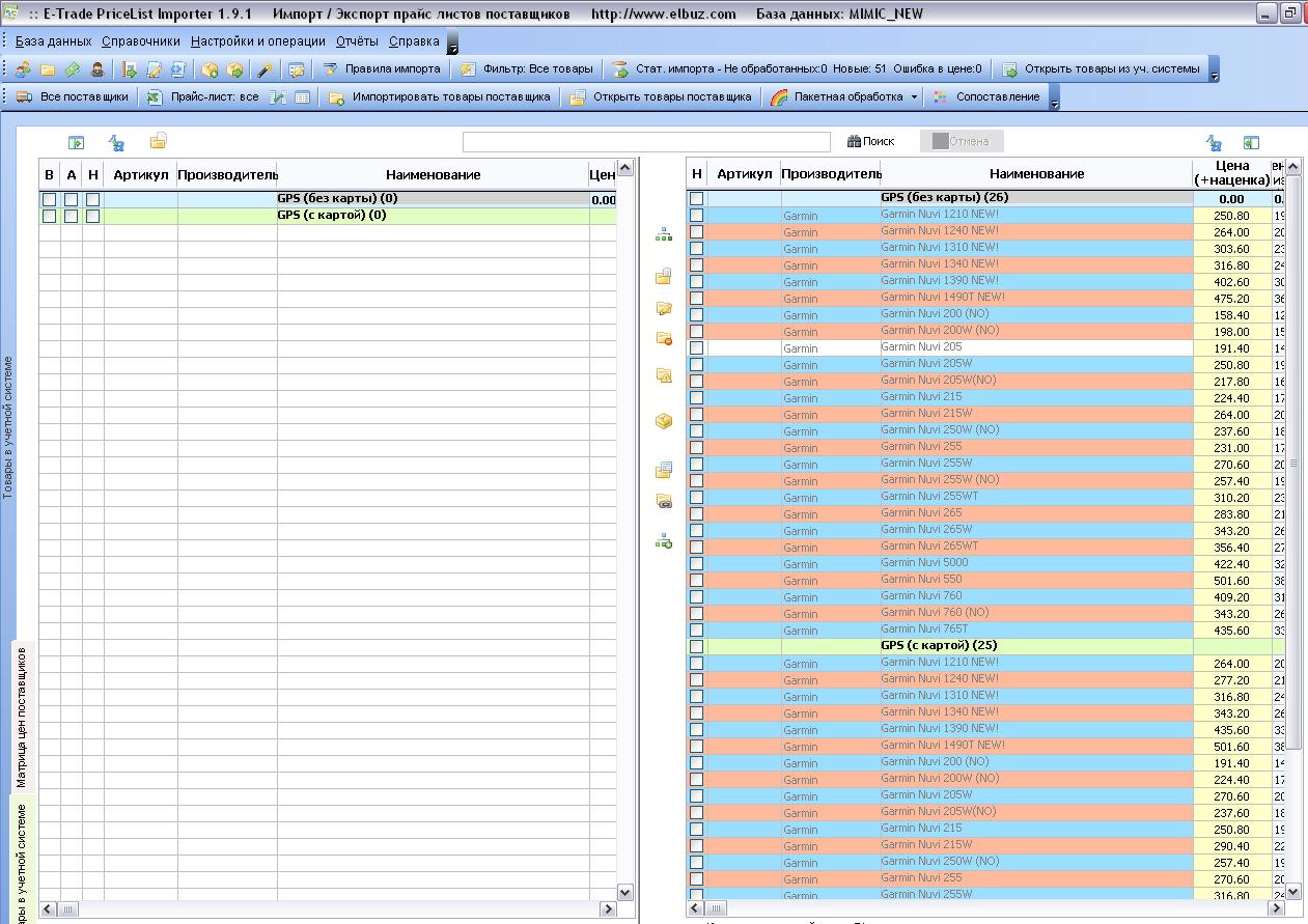

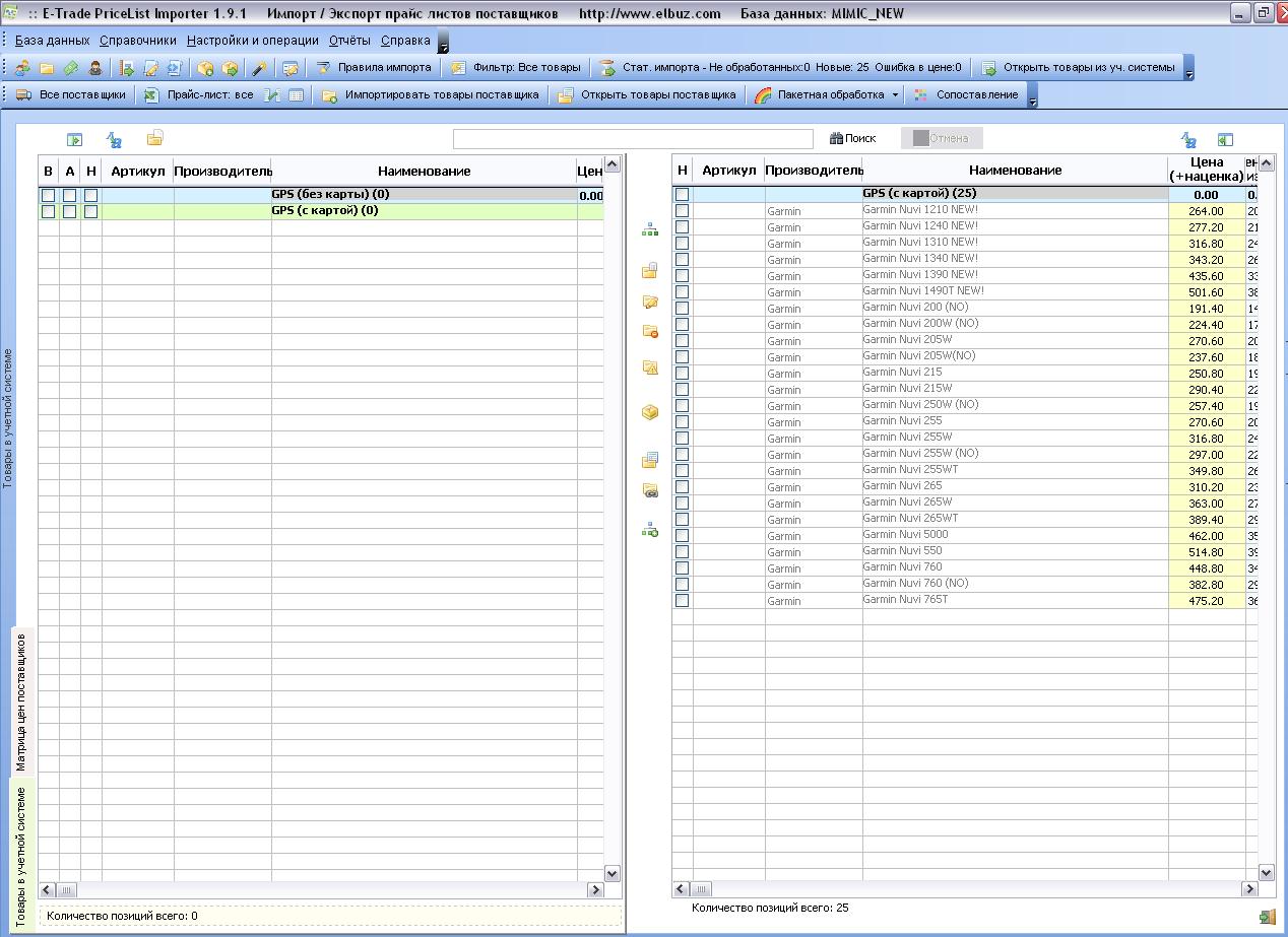

после всех манипуляций, у меня получается такая картина
.JPG
.JPG (258.27 КБ) 5668 просмотров
Вам необходимо удалить товары из СТИПП, а затем еще раз проимпортировать прайс-лист.
Как удалить товары написано выше, см.:

1. Я удалил товары
1. Я удалил товары
1. Я удалил товары
2. Про импортировал
3. Нажимаю на "открыть товары поставщика", и получаю:
Был ли отключен параметр "При импорте товаров (и открытии всех товаров) из прайса определять одинаковый товар" в настройках программы?
Если не получится, вышлите архив вашей базы данных нам на эл. почту, мы проведём проверку.
Фёдр
Сообщения: 27
Зарегистрирован: 16 июл 2009 14:11
Сегодня все сделал заново, и получилось. Правда часть товара все равно закинуло в одинаковый товар, но в УС добавило нормально.
Спасибо.
