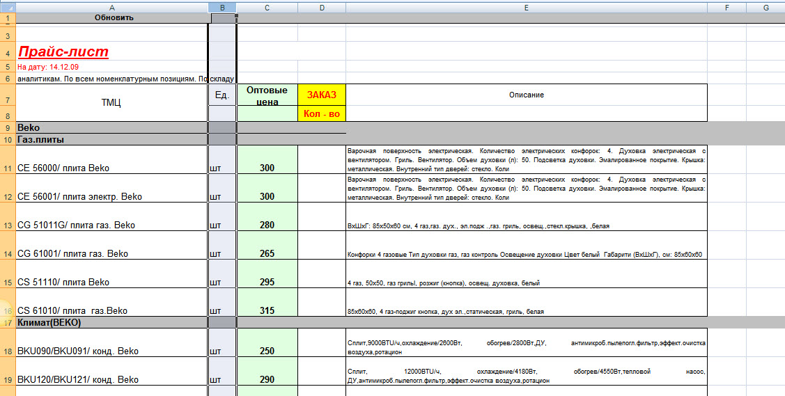

Такая проблема, настроил прайс лист, все нормально проимпортировал сделал пакетную обработку. Теперь пришел обновленный прайс, ставлю этот прайс в папку за место устаревшего прайса и при импорте выскакивает вот такое окошко Изображение
Я просмотрел обновленный прайс, структура прайса не менялась, правила импорта тоже проставлены как нужно. В чем дело я не пойму
Астро.rar
Вот этот прайс
(31.24 КБ) 328 скачиваний

Вы поставили начинать импорт со строки 10. Зачем?
Так же в правилах импорта видно что созданы одинаковые правила импорта:
Категория содержит "Пылесос" и "Пылесосы" программа смотрит по вхождению и пылесос встречается и там и там, поэтому нет смысла в двойных правилах. Также для стиральных машин. Вы пробовали сделать такие настройки как мы показали в видео?

С 10 строки сделал потому что у меня было такое что после импорта с первой строки товары попадают как необработанные, а категория для всех что то типа "Прайс-лист" потому что на 1-й 2-й строке стоит это слово. после того как поставил с 10 товары проимпортировались без проблем... но это тогда... Сейчас никак не хочет импортировать.

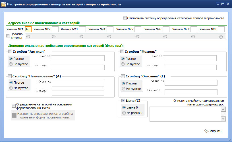

Это скрин настройка импорта категорий

Вид настроек импорта категорий :

Настройки определения и импорта категорий у нас все так же
Не так же.
Видно что настройки ваши отличаются от наших.
Столбец Наименование (А) галочка НЕ стоит и параметр "Пустое"
А у вас :
Не пустое и стоит галочка. попробуйте с такими настройками как у нас.
Результат импорта с такими настройками показан в видео.
