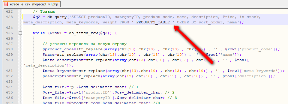

стандартный модуль etrade_ie_csv_shopscript_v1.php делает выгрузку только активных товаров.
Да, можно. Для этого в строке ~ №422 необходимо найти следующий исходный текст:
	// Товары
	$q2 = db_query('SELECT productID, categoryID, product_code, name, description, Price, in_stock, meta_description, meta_keywords, weight FROM '.PRODUCTS_TABLE.' WHERE enabled=1 ORDER BY sort_order, name');
и заменить его на данный текст:
	// Товары
	$q2 = db_query('SELECT productID, categoryID, product_code, name, description, Price, in_stock, meta_description, meta_keywords, weight FROM '.PRODUCTS_TABLE.' ORDER BY sort_order, name');
т.е. убрать оттуда слова дополнительного ограничения для выгрузки товаров "WHERE enabled=1".
Вид исходного кода после внесённых изменений:
