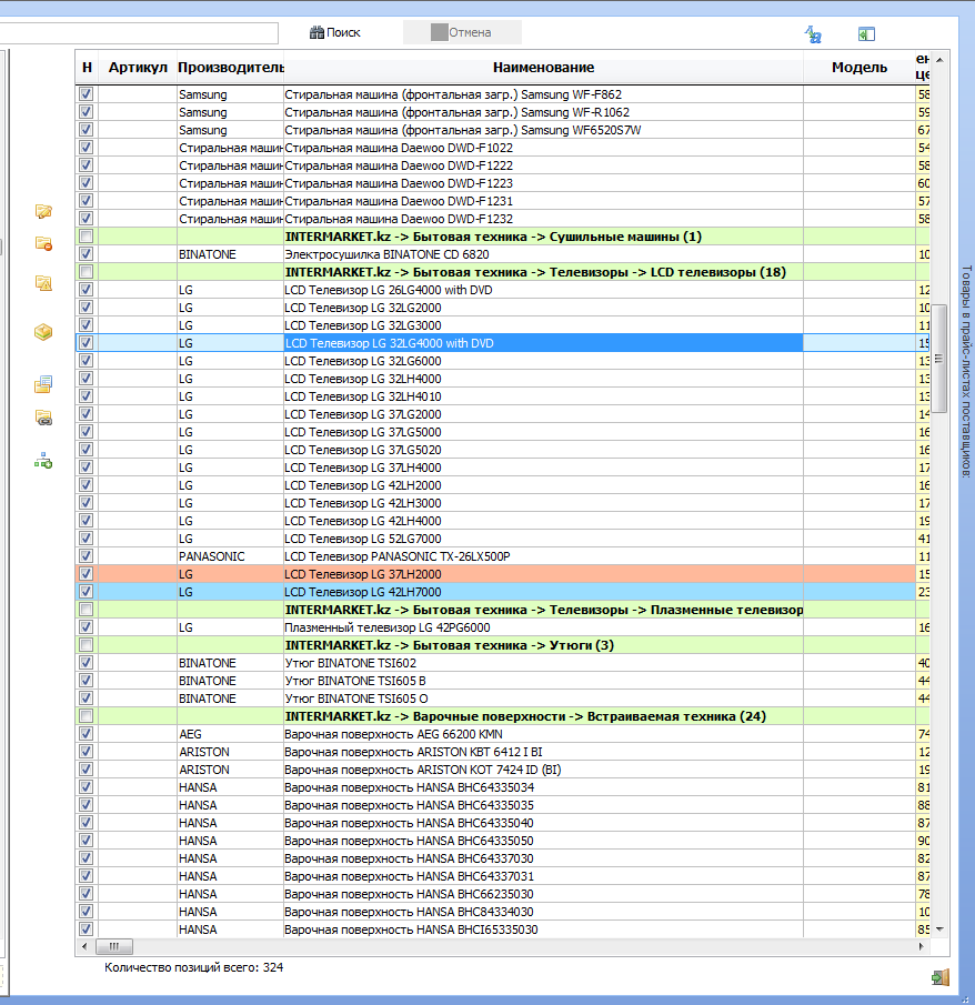

Мы открыли все товары из всех прайсов поставщиков, перешли к категории "Телевизоры", там похоже товары которые там и должны быть.

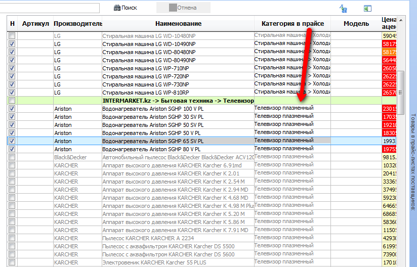

Такая возможность есть, включили, проверили, действительно есть такая проблема. Данная проблема возникает из-за не правильного определения категорий на основании форматирования ячеек в прайс-листе. Вид экрана после импорта:
Видно что категория определена не правильно.

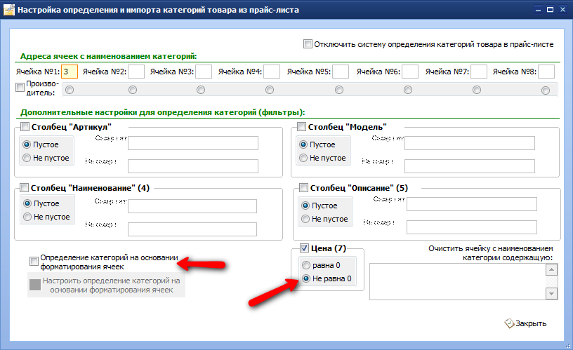

Данный прайс-лист можно импортировать без функции определения категорий на основании форматирования ячеек, т.к. название категории товара указывается в каждой строке прайс-листа, поэтому её можно отключить.
Отключите подсистему "Определение категорий на основании форматирования ячеек" в "Настройке импорта категорий", а так же сделайте настройки приведенные ниже на снимке экрана:
Santiago
Сообщения: 98
Спасибо, все получилось!
