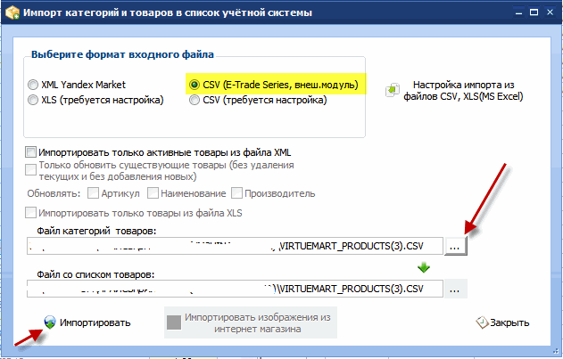

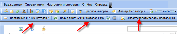

Для начало необходимо проимпортировать файл полученный с помощью внешнего модуля в программу( в Учетную систему) :
База Данных-> Импорт
Затем добавить поставщика, прайс лист к нему прикрепить(скрины по этому поводу есть в соседних темах).

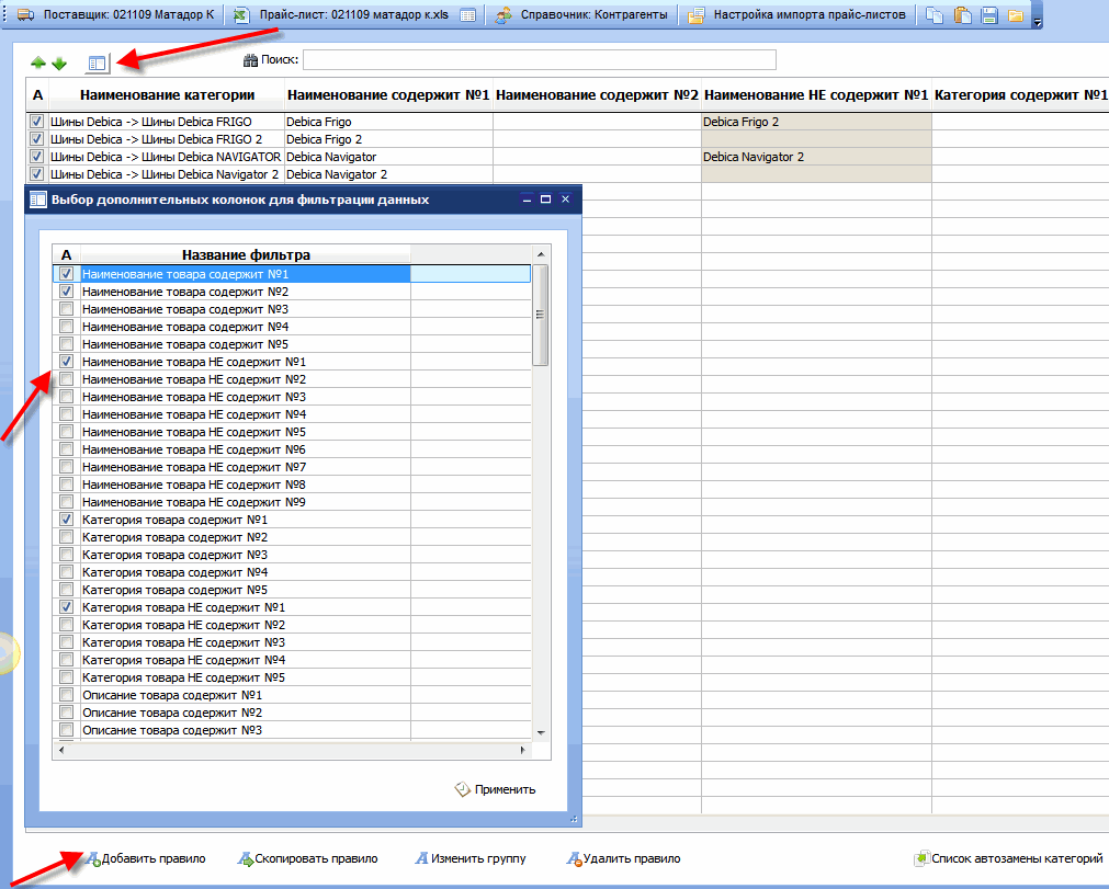

Настройки для поставщика Матадор К:

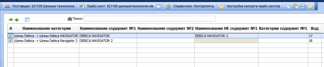

Правила импорта:
Здесь необходимо активировать дополнительное значение Наименование Не содержит, чтобы в категорию Шины Debica NAVIGATOR не попали товары Debica Navigator 2, так как если заполнить просто колонку Наименование содержит "Debica Navigator" то под это правило попадут товары и Debica Navigator и Debica Navigator 2 так как "Debica Navigator" встречается и там и там. Та же ситуация и с "Debica Frigo"
После чего делаем импорт прайс листа

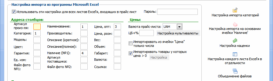

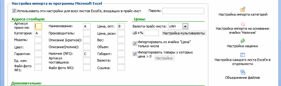

Затем добавляем следующего поставщика "Шинные Технологии"

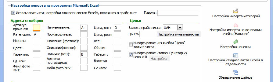

Настройка импорта прайс листа:
Правила импорта:
Импортируем прайс.

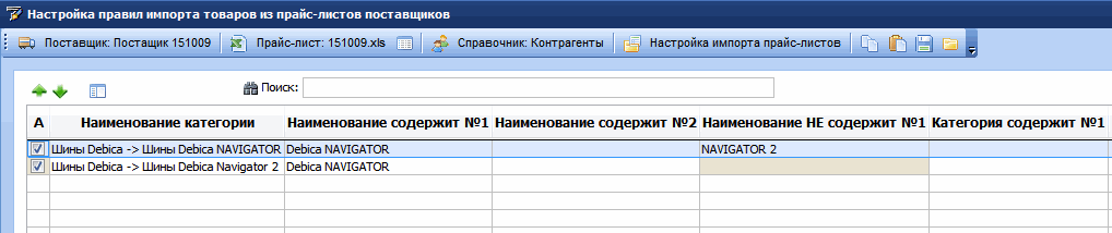

Добавляем следующего поставщика "151009"
Настройки импорта прайс листа
Правила импорта

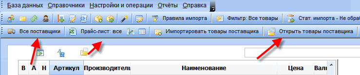

После чего выбираем поставщики все, прайс листы все и нажимаем кнопку ОТКРЫТЬ товары от поставщиков

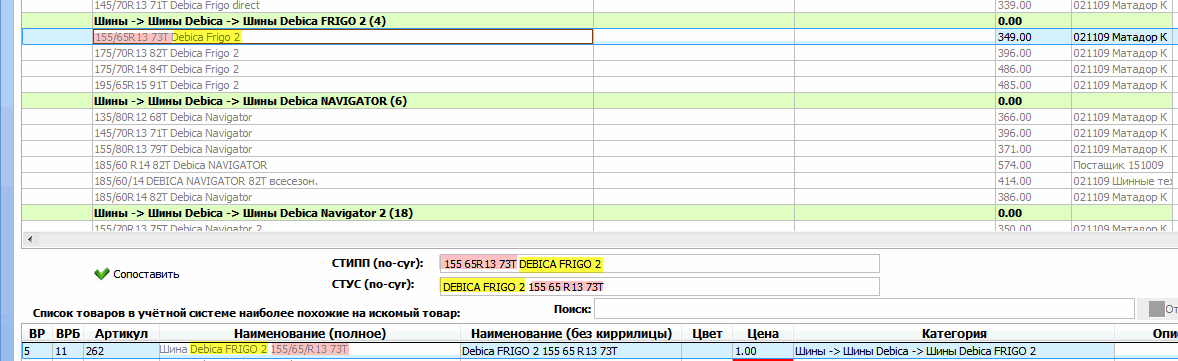

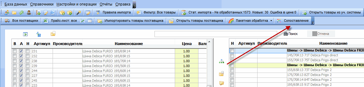

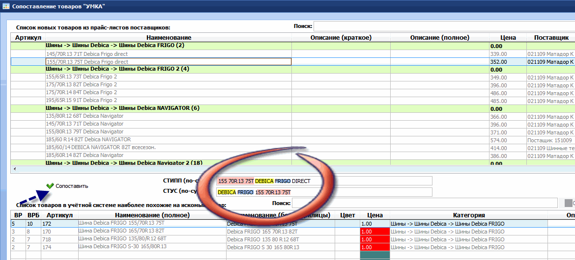

в правой части появятся все товары для которых были созданы правила импорта. Теперь их нужно привязать(сопоставить) с товарами из магазина(учетной системы). Это делается для того, чтобы один и тот же товар не попал в магазин второй раз... он может отличаться небольшим расхождением в наименование. Для более удобного и быстрого выявления одинаковых товаров между СТИПП(Список товаров от поставщиков) и СТУС(список товаров из учетной системы) была разработана система интеллектуального сопоставления "УМКА", которая анализирует вероятность совпавших слов и букв в наименованиях и выдает наиболее подходящий.
Итак начнем. . .
Первого товара нет в СТУС и он будет добавлен при пакетной обработке.
Вот второй товар есть, но отличается наименованием. Его необходимо сопоставить
также сопоставляем весь остальной товар, если товара нет в СТУС пропускаем, он будет добавлен

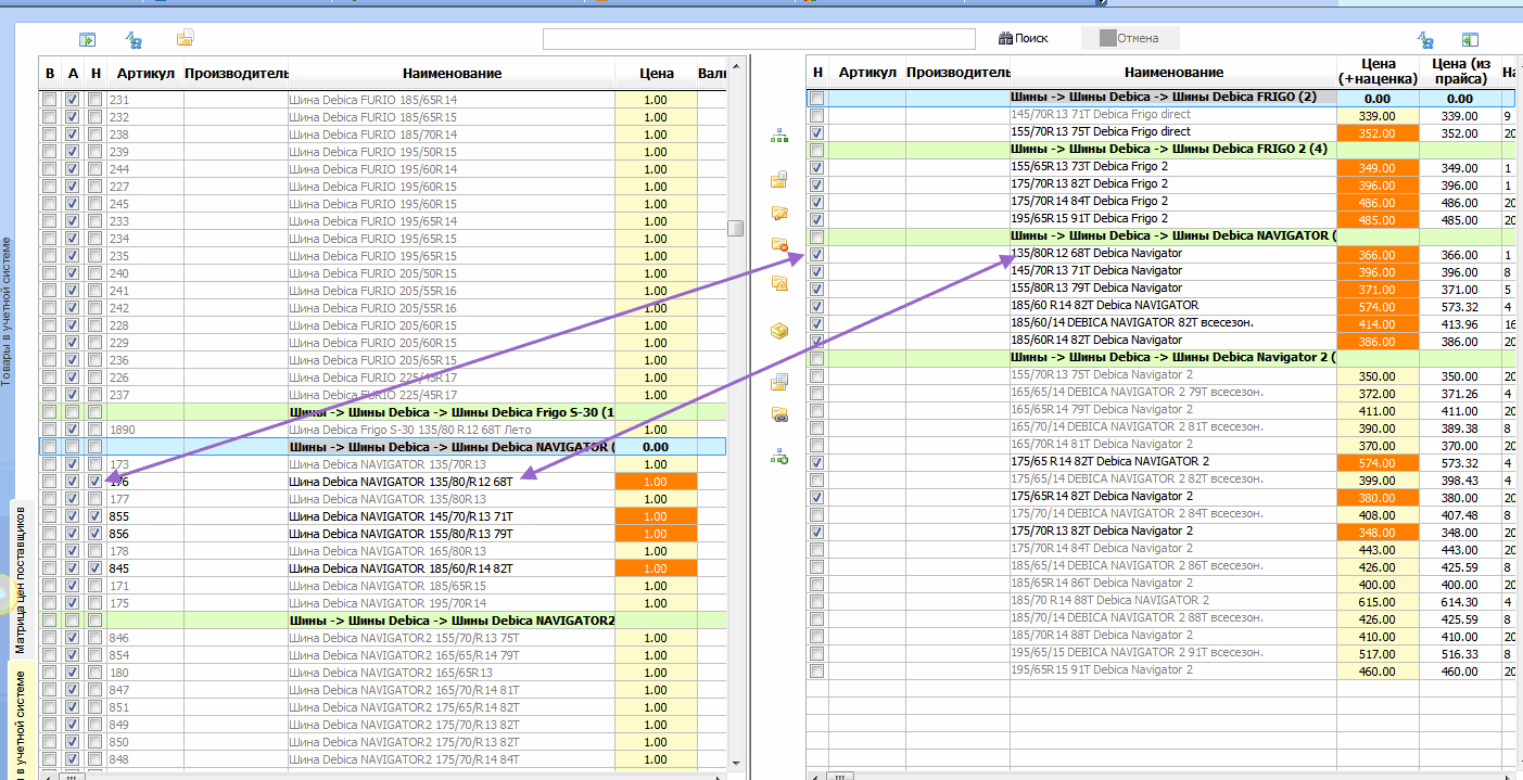

После того, как весь товар сопоставлен видим такую картину: Некоторые товары стали светиться черным шрифтом и у них появились галочки "Н", что говрит о том что товар был Найден в СТИПП и в СТУС
Для таких товаров будет обновлена только цена(минимальная от всех поставщиков), товары которые остались серыми-это новые товары, не сопоставленные с товарами из СТУС и будут добавлены при пакетной обработке

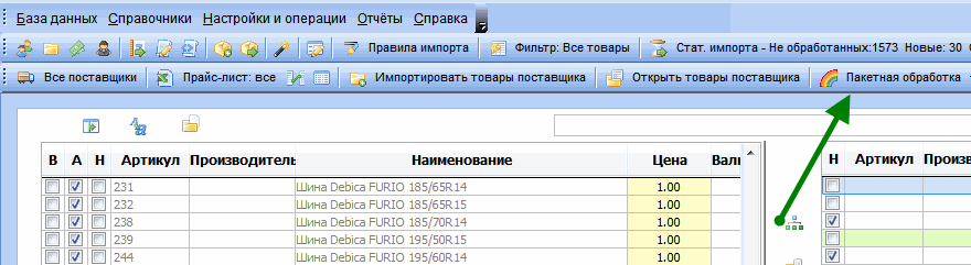

Теперь приступим к пакетной обработке данных. Ее необходимо выполнять только после того, как сопоставлены все товары между сетками.

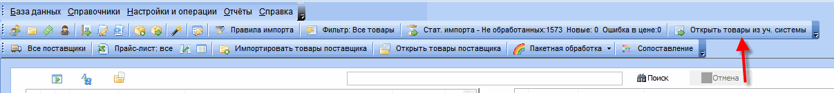

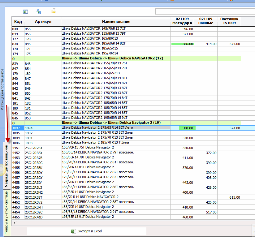

После пакетной обработки нажимаем кнопку Открыть товары из Учетной системы для обновления данных в СТУС
Можно посмотреть какой из поставщиков поставляет данных товар и по какой цене, будет взята минимальная....

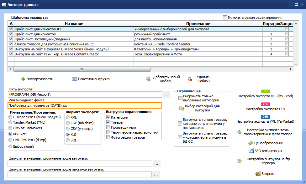

Экспорт Данных(отсутствует в демо версии)
Прайс лист сводный в котором видны поставщики и их цены. Прайс лист для клиентов
-лист для клиентов 05.11.2009.zip
(145.07 КБ) 286 скачиваний
CSV файл для загрузки на сайт через внешний модуль
export_cats_products_manufacts_05.11.2009.zip
(95.65 КБ) 268 скачиваний
Так же есть возможность настройки Универсального файла экспорта для загрузки в магазин.
