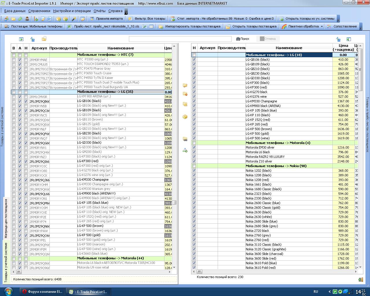

Опять назрел вопрос...:(
Скидываю опять Вам скрин и пару вопросов:
С прайсами поставщиков уже полностью вроде разобрался, но вот теперь когда я нажал импорт товара поставщиков, после пакетную обработку, у меня слева как Вам видно по скрину получилось много и одинаковых товаров, и с другими значениями и т.д., есть даже что и товаров поставщиков после обработки нет в учетной системе вообще (т.е. даже не добавились...:(() даже цены разные вышли, везде стоят какие-то галочки и я немогу понять что они означают как в учетной системе так и в товарах поставщиков, но главный вопрос в другом...
Как мне в итоге добавить весь товар поставщиков который есть в наличии и как мне удалить по левой стороне то чего нет вообще?
Наверное опять все легко, а я что-то не так делаю...:((
Спасибо, и жду ответы...
Скрин после обработки товаров
Все связанно с тем, что вы перед тем как сделали пакетную обработку не выбрали всех поставщиков и все прайс листы, и не нажали кнопку Открыть товары от поставщиков и не сопоставили товар, который не сопоставился в автоматическом режиме, через систему интеллектуального сопоставления УМКА.
В любом случае перед пакетной обработкой и экспортом, Вам необходимо открыть все товары от всех поставщиков. Для этого необходимо выбрать поставщики-ВСЕ, прайс-листы-ВСЕ и нажать кнопку открыть товары от поставщиков, после этого необходимо сопоставить товар между сетками, воизбежании попадания двойного товара но с разным наименованием. После того как товар сопоставлен и остался только новый товар в СТИПП, которого нет в УС, тогда делается пакетная обработка данных, которая добавляет весь не сопоставленный товар и обновляет цены на товаре, который сопоставлен.

Все сделал как Вы написали, но толку никакого вообще...:((
Когда делаешь сопоставление сомтрите на скрине, выскакивает окно, но там ничего и нигде не прописывается.
Там где СТИПП и СТУС вообще ничего не пишется или что там надо делать???
После нажимаю закрыть и делаю пакетную обработку, и опять товары которых нет, они всеравно висят, но на них стоят галочки только под буквой А, а новые под буквой Н.
Что дальше?
В экспорт выгружается все или нет?
Что надо делать???
Спасибо, жду ответ.
стол.zip
Вот скрины.
(281.19 КБ) 261 скачивание
На сколько мне удалось понять, Вы сделали пакетную обработку данных товары попали в УС, затем сделали замену наименований в СТИПП, после чего не сопоставли товары между сетками и сделали пакетную обработку тем самым товары попали в УС второй раз. Вам необходимо удалить товары со старым наименованием из УС, открыть все товары сопоставить все товары необходимые, и сделать пакетную обработку.

Но как удалить товары со старым значением из УС всем гамузом?
Дмитрий писал(а):
e-special писал(а):На сколько мне удалось понять, Вы сделали пакетную обработку данных товары попали в УС, затем сделали замену наименований в СТИПП, после чего не сопоставли товары между сетками и сделали пакетную обработку тем самым товары попали в УС второй раз. Вам необходимо удалить товары со старым наименованием из УС, открыть все товары сопоставить все товары необходимые, и сделать пакетную обработку.
Ок.
Кнопка удаления посредине, между сетками
e-special писал(а):колонка "В" означает "Выбор" - сделана для массового удаления выбранных позиций или переноса в другую категорию.
колонка "А" означает "Активен", т.е этот товар будет попадать во все типы экспорта
колонка "Н" означает "Найден" в списке поставщиков. Служит для выгрузки товара на основание наличия.
