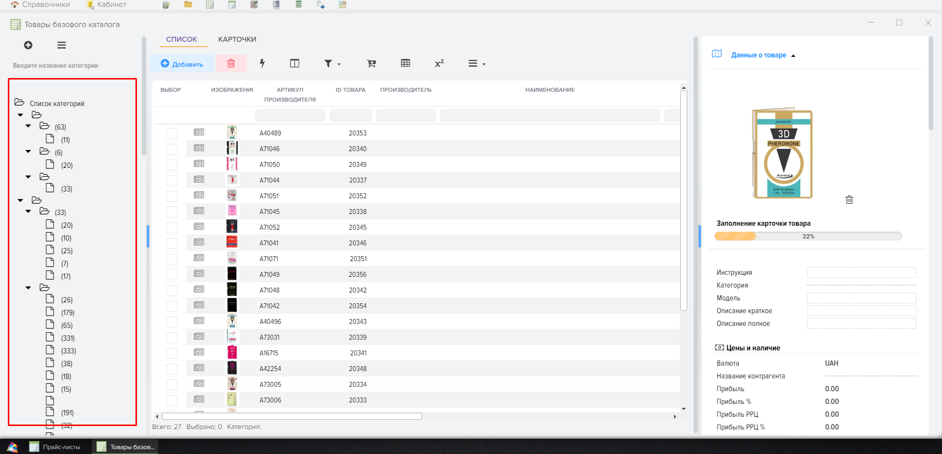

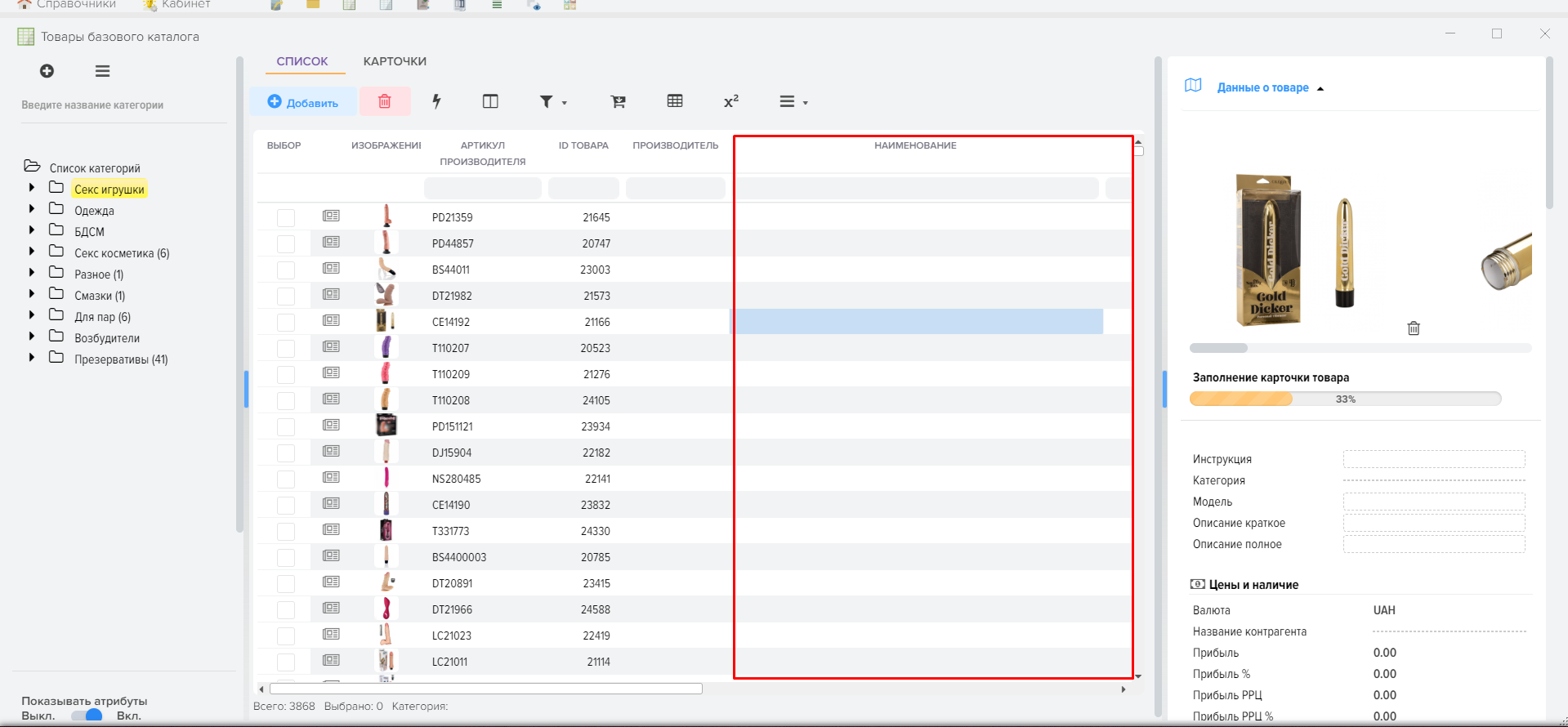

Собственно говоря так и произошло как вы написали. Названия пропали. Категории и названия теперь никак не называются. Язык вернул, не помогло. Сделал бэкап с базы данных, тоже не помогло. Есть способ это исправить?
Vladyslav_Rahmanin
Сообщения: 29
Зарегистрирован: 28 фев 2023 00:06
Кеш почистил, категории появились. Но названий всё ещё нет

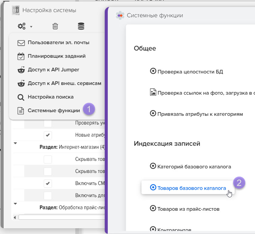

Попробуйте тут запустить индексацию

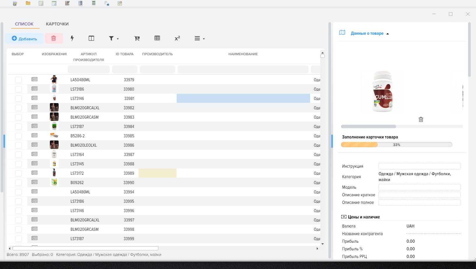

Сделал, не помогло. Кеш ещё раз почистил.
