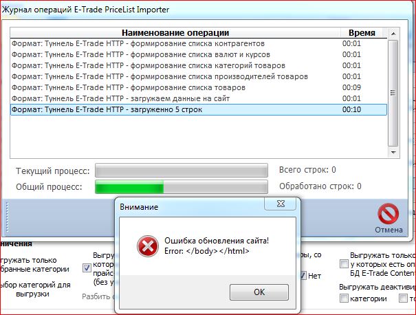

Проблема с Экспортом (Error: </body></html>)
uni-sms
Сообщения: 43
Зарегистрирован: 04 сен 2013 15:46

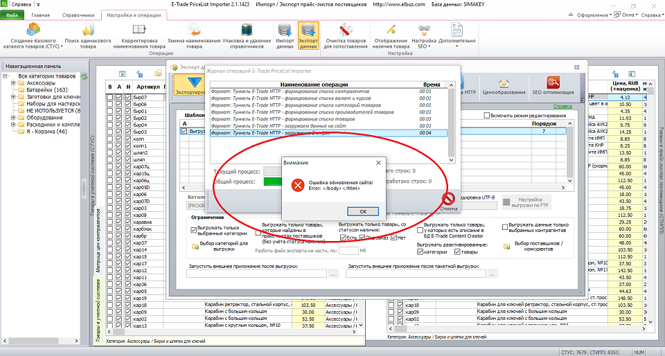

В течении нескольких лет все работало хорошо, но в одно утро перестало работать БЕЗ изменения настроек программы и сайта.
Теперь при Экспорте появляется вот такая ошибка Error: </body></html>:
