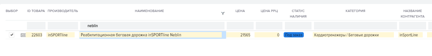

blackfm
Флаг РРЦ снял
проблема не решилась - цена берется от удаленного поставщика, игнорируя склад.
Первая позиция - это удаленный (резервный) поставщик Инспортлайн. Цена у него ниже.
Вторая позиция от поставщика "Склад" с ценой, которая является РРЦ для данного товара, а также, в из того же прайслиста - интересует обновления поля "Время доставки" и статус "Склад"
Швидке замовлення_1.png (23.4 КБ) 2364 просмотра
Вот скриншот из БК после обновления (флаг РРЦ у поставщика "Склад" снят)
Тут указаны приоритеты для обоих поставщиков

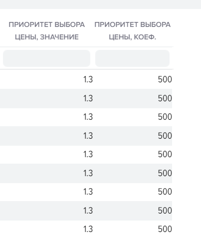

Re: Статус наличия - приоритет
Добавлено: 10 сен 2021 09:35
У вас в справочнике контрагентов перепутаны колонки приоритетов, вы указали коефициент в колонке "значение", а значение в колонке "коефициент", нужно наоборот.
Мы сейчас для всех контрагентов исправили значения в колонках приоритетов.
После загрузки 2х прайсов и обновления БК контрагент выбирается корректно
Вам необходимо загрузить все прайсы, чтобы приоритеты работали корректно для всех товаров.

blackfm
спасибо, не доглядел. Сейчас все работает корректно
