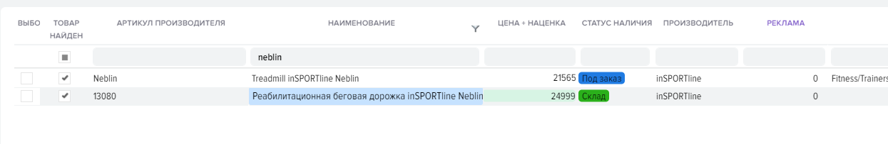

Первая позиция - это удаленный (резервный) поставщик Инспортлайн. Цена у него ниже.
Вторая позиция от поставщика "Склад" с ценой, которая является РРЦ для данного товара, а также, в из того же прайслиста - интересует обновления поля "Время доставки" и статус "Склад"

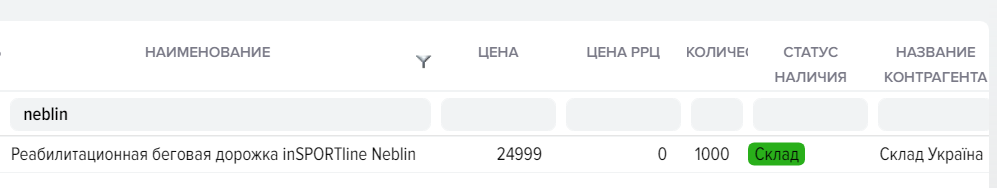

Вот скриншот из БК после обновления (флаг РРЦ у поставщика "Склад" снят)

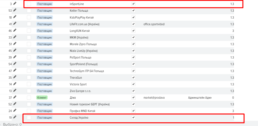

Тут указаны приоритеты для обоих поставщиков
У вас в справочнике контрагентов перепутаны колонки приоритетов, вы указали коефициент в колонке "значение", а значение в колонке "коефициент", нужно наоборот.
Мы сейчас для всех контрагентов исправили значения в колонках приоритетов.
После загрузки 2х прайсов и обновления БК контрагент выбирается корректно
