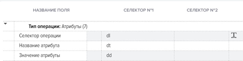

Подскажите пожалуйста как можно настроить вручную парсер, если характеристики и значения атрибутов на сайте в таком виде?
если прописать в таком виде, вытягивает только одно значение(
Попробовать указать в таком виде
dt.name

спасибо, но не помогло(
Так и вытягивает только первый атрибут из общих характеристик

Попробуйте задать в таком виде, селектор №2 оставить пустым.

благодарствую! парсит
