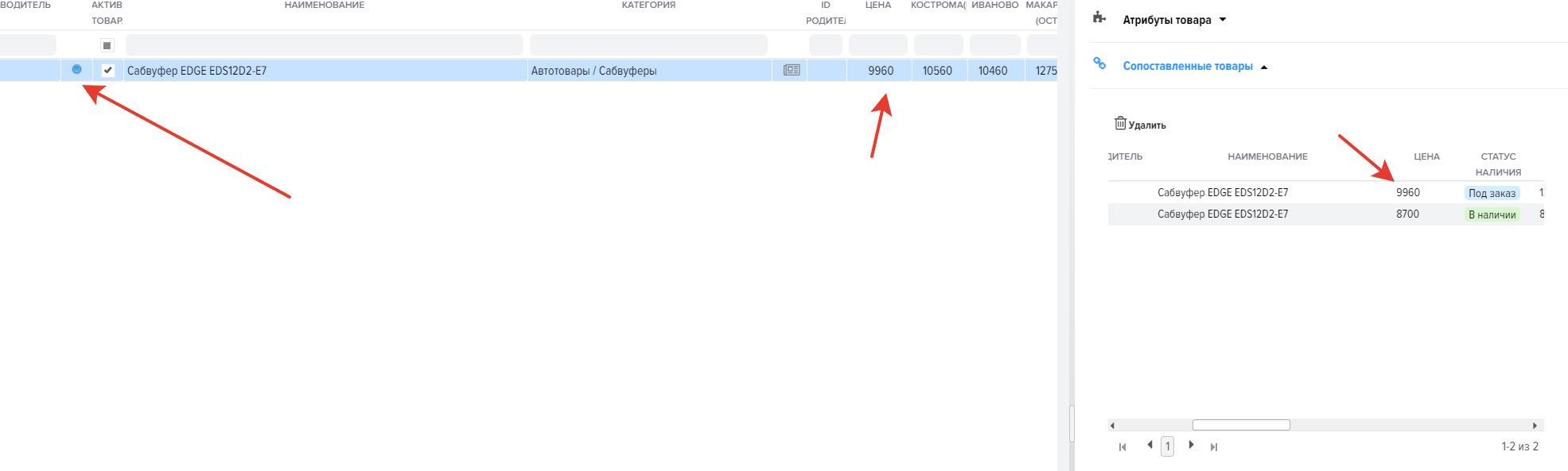

Добрый день, я связал два прайса, в одном товар под заказ (загружается напрямую от поставщика в yml формате), а второй наш с остатками, но не могу настроить наличие. Не получается сделать статус в наличии из остатков, в БК весь товар стоит под заказ (как указанно у поставщика), как сделать так, что бы стоял статус в наличии (от прайса с остатками)?

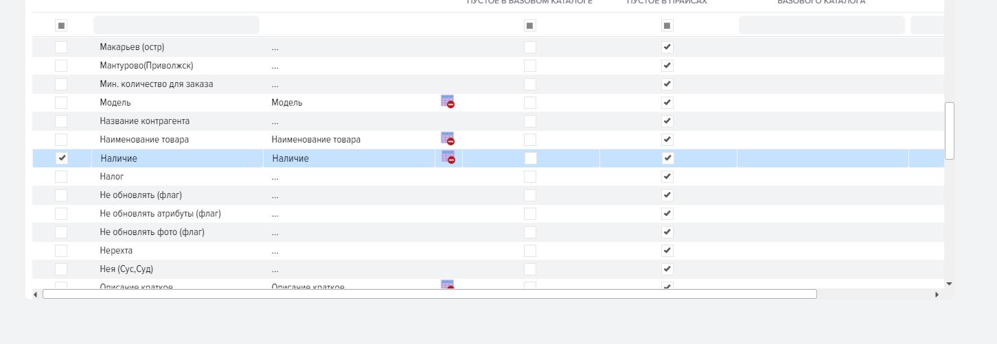

Поставить флаг копировать в гл. прайс в прайсе остатки. Так же настроить определение наличия из прайса остатки.
Я пошёл другим путём, создал отдельные прайсы, но всё равно наличие не хочет становится приоритетнее, даже если цена ниже.

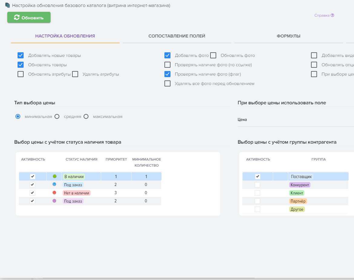

Укажите больший приоритет для статуса "Есть" в настройках обновления БК.

Да спасибо, сделал, заработало.
