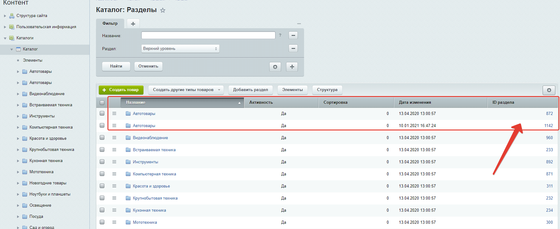

1. Разделы дублируются. Те изначально в БД Джампера был загружен каталог товаров с сайта, но сейчас при выгрузке идет дубликация разделов. Что сделал? Переименовал символьные коды разделов так как на сайте (были некоторые разночтения в транслитерации) - не помогло. Далее сопоставил ID разделов, так же не увенчалось успехом.
Цель - все же чтобы дублирования не было и разделы "легли" в разделы сайта.

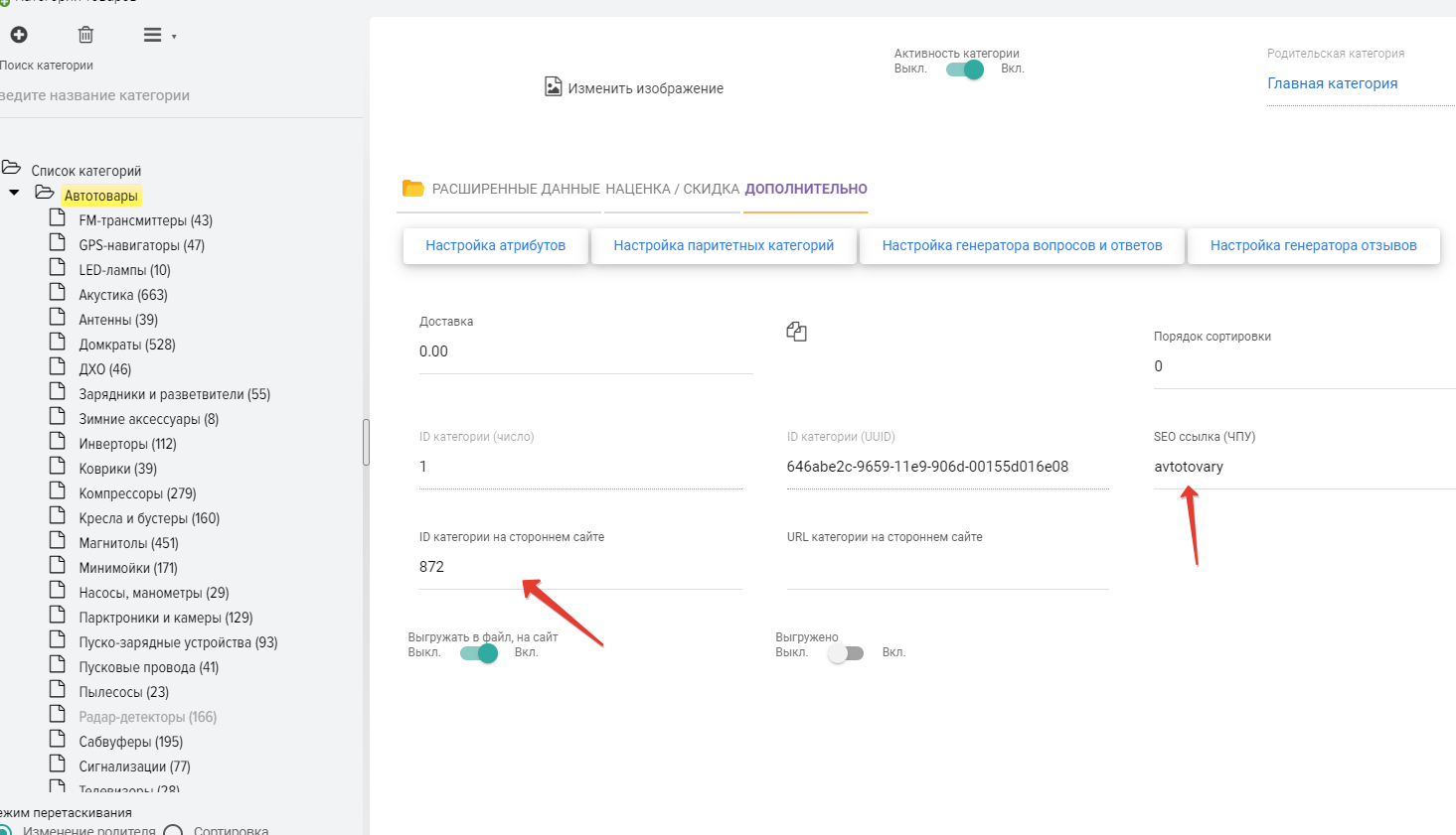

Настройки раздела в JUMPER

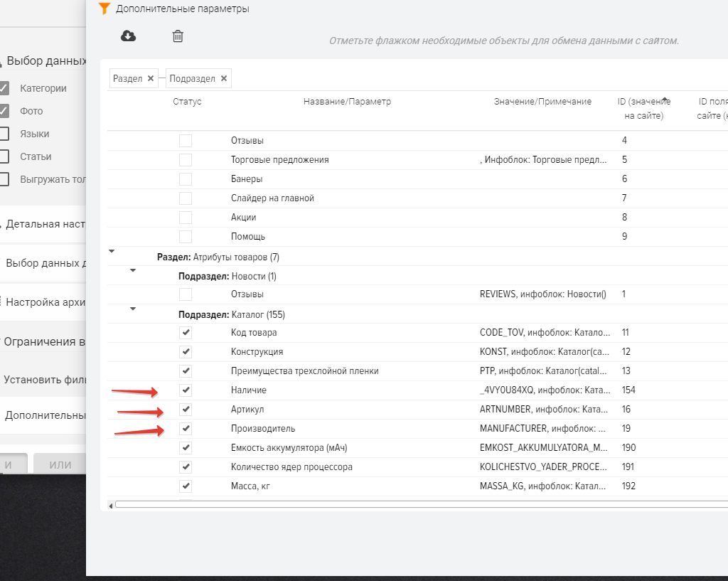

Настройки выгрузки полей

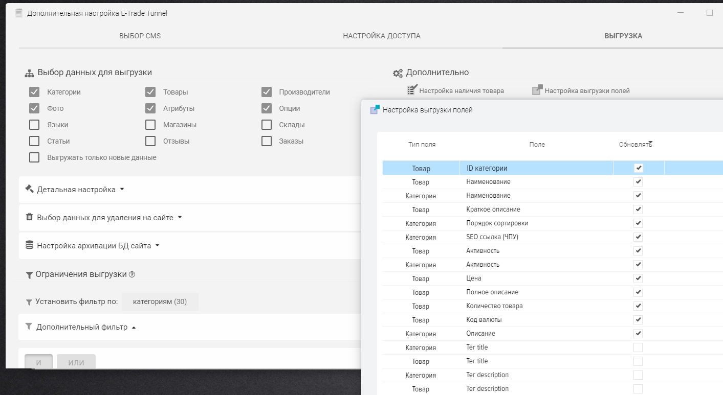

Дополнительные настройки
Если идет дубликация разделов, значит раздел не был найден на сайте.
Символьный код не используется для синхронизации элементов.
Проверка идёт про полю UUID в Jumper, в Bitrix это поле Внешний код (XML_ID).
Но если каталог товаров был загружен в Jumper, то UUID категорий, товаров должен совпадать, только если он не был изменён на сайте позже.
Сравните эти значения в Jumper и в Bitrix.
2. Товары выгружаются, фотки - тоже. А вот дополнительные поля (свойства), такие как производитель, цены, артикулы, наличие и опции товара - нет. Хотя они отмечены в настройках для выгрузки и коды полей - прописаны.
в Jumper это обычные поля, в Bitrix это свойства.
в Jumper свойства это атрибуты, поэтому атрибуты должны быть заполнены в Jumper для обновления свойств.
Другой вариант, можно в доп. настройках шаблона выгрузки указать для свойств макроподстановки поле откуда брать значения, тогда не нужно заполнять атриибуты в Jumper.
Описание https://elbuz.com/docs-export-tunnel-1c-bitrix

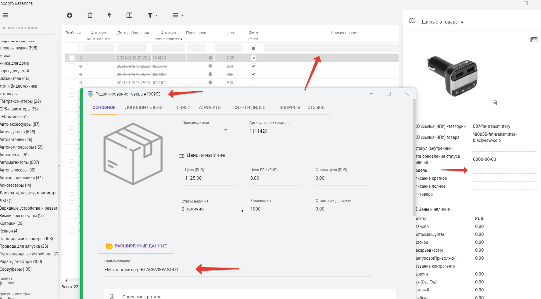

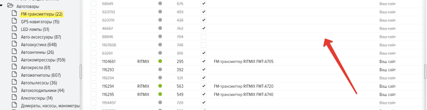

да, действительно, UUID были разными. Сейчас сделал импорт с сайта в БК Jumper, но и опять не без проблем. В таблице БК у всех товаров отсутствует поле "Наименование":
При этом если зайти в карточку товара в секции "Расширенных данных" - наименование присутствует:

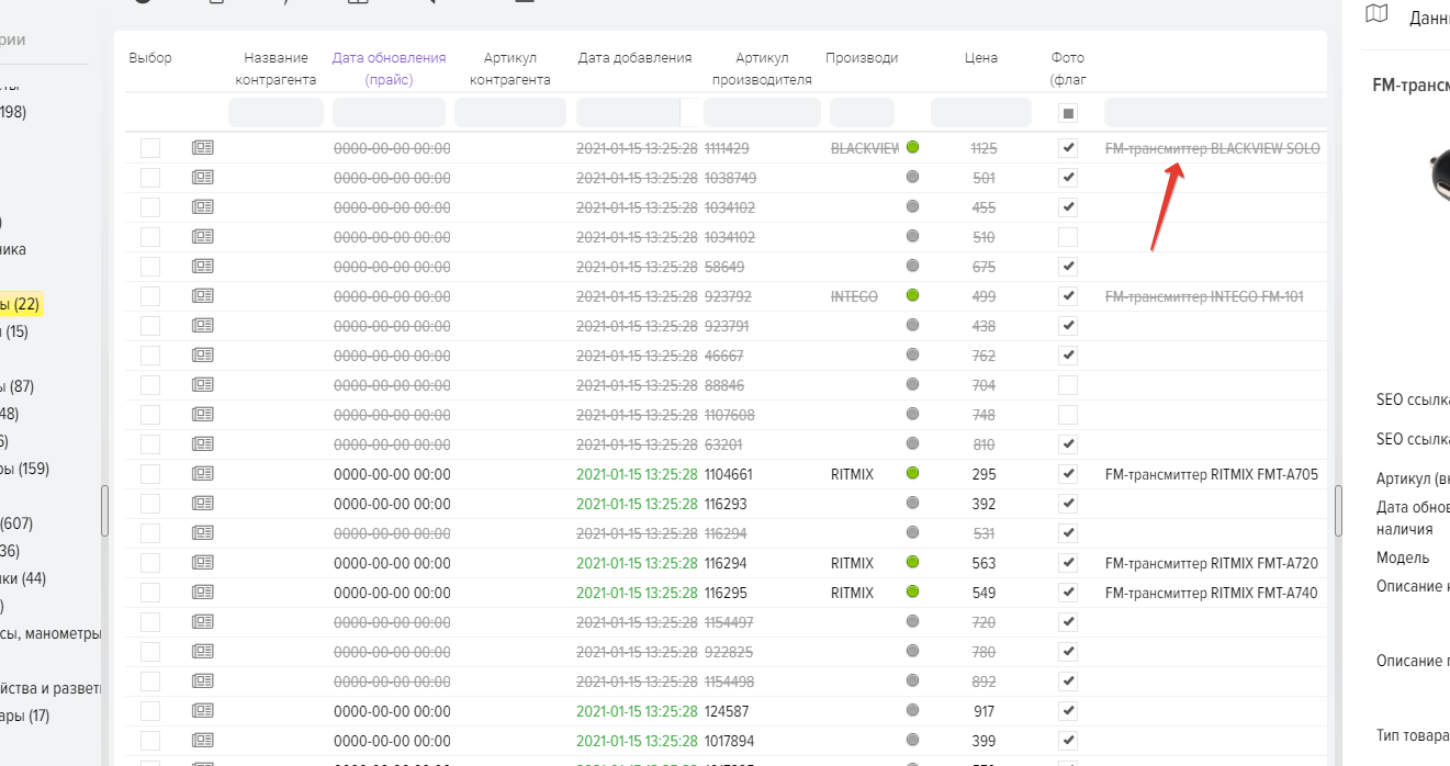

Далее, если закрыть карточку товара, то наименование - появляется:
Попробуйте еще раз загрузить каталог товаров с сайта.

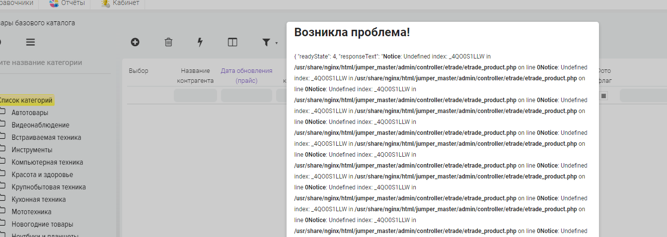

В базе Jumper были импортированы свойства товаров, часть из которых вроде как уже не актуальны. Удалил одно из свойств, хотя его в некоторых таблицах вижу "хвосты", теперь при попытке открыть БК - исключение:
Попробовал восстановить из резервной копии из интерфейса JUMPER - так же безрезультатно.
Сейчас есть эта проблема? Если есть, сообщите на почту поддержки ваш адрес Jumper.
