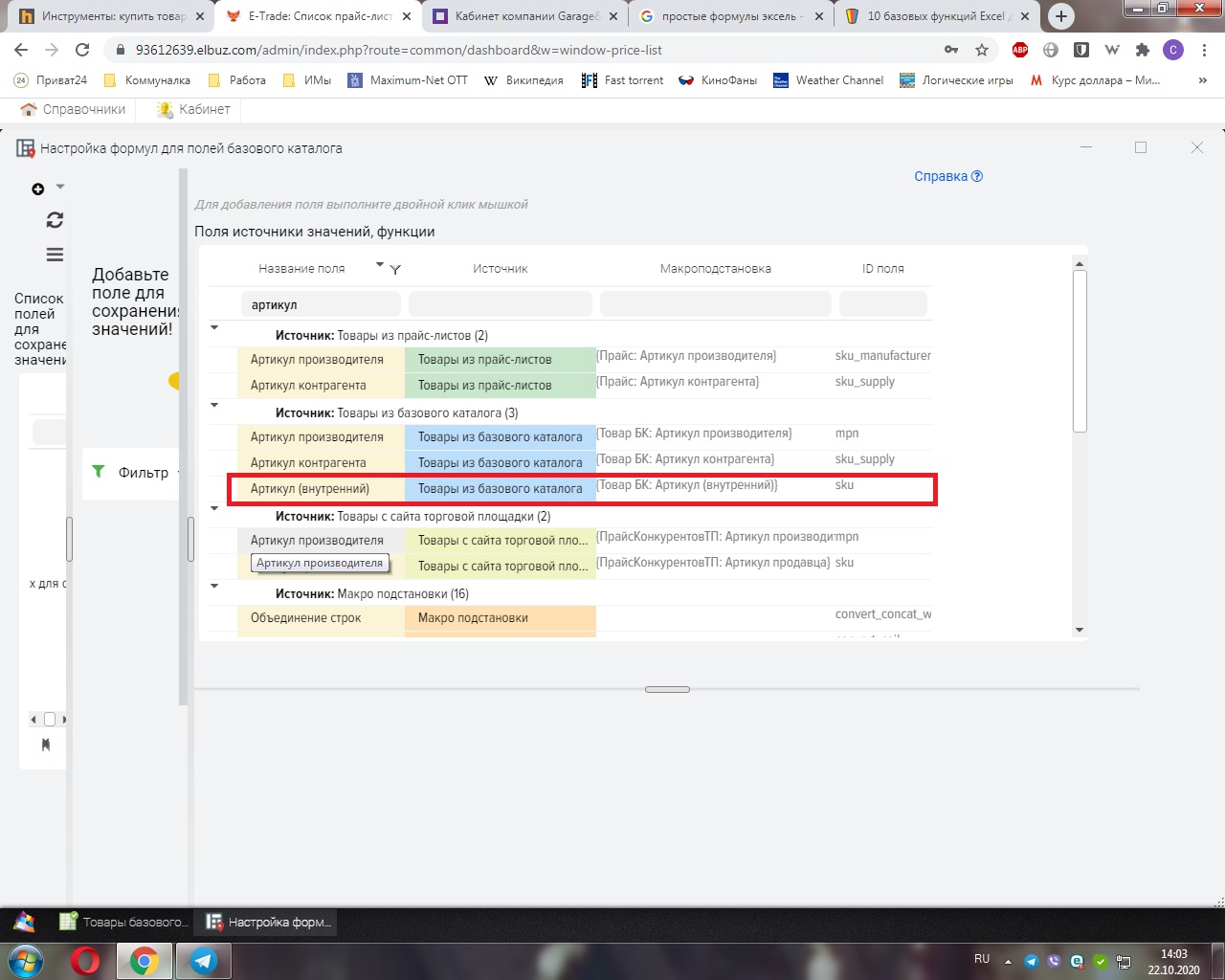

КИМ
Не получается.
Есть такое поле
Как присвоить значение первому артикулу, например 10000, и чтобы при каждом последующем добавлении товара артикул менялся на +1?
Re: настроить нумерацию ID товаров
Добавлено: 22 окт 2020 15:29
Используйте формулу
{Товар БК: ID товара}*10000
Добавлено: 22 окт 2020 15:34
КИМ
Благодарю. Получилось.
