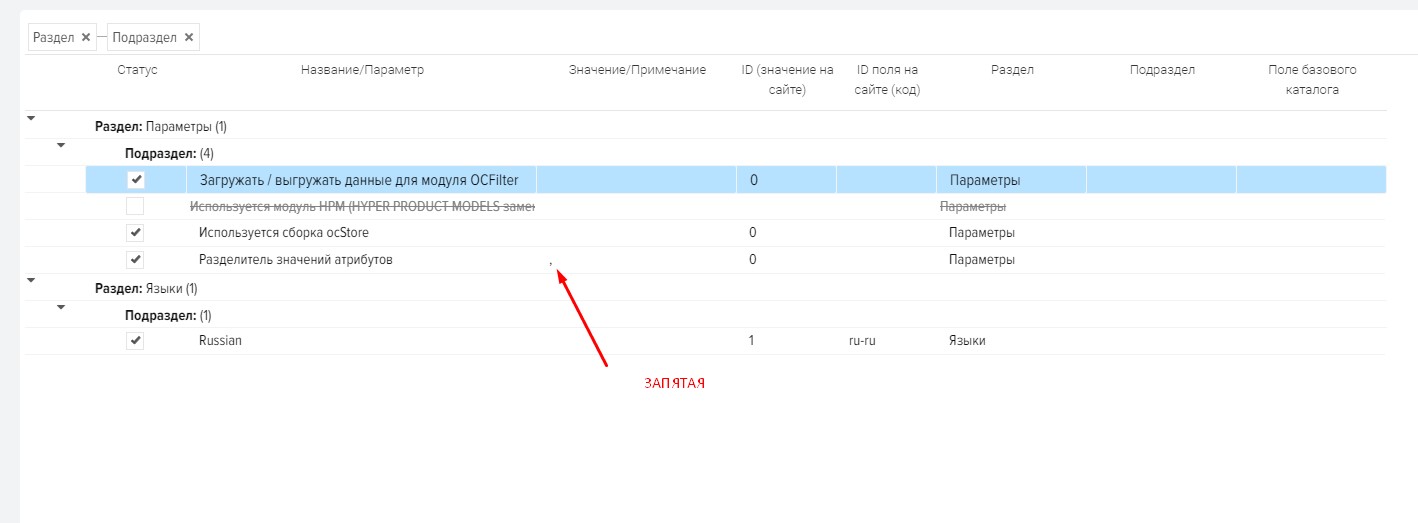

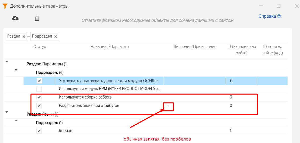

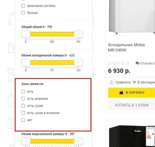

Здравствуйте, в качестве разделителя для значений атрибутов запятую. Установила данный символ в настройках выгрузки и указала, что используется ocfilter.
Но выгруженные атрибуты все равно не разделились на сайте

Ваши настройки верны.
Вопрос требует проверки работы на вашем сайте, вышлите доступ к сайту по FTP на нашу почту поддержки.
