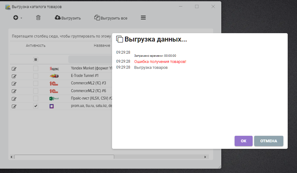

выгрузка в xls tiu - ошибка получения товаров
isbaturin
Сообщения: 113
Зарегистрирован: 09 мар 2020 08:06
С чем может быть связана ошибка?
Фильтр по категориям стоит, в категории товары есть.
Другие выгрузки работают.
Не требуется добавлять поле "Атрибуты товара", потому как для этого формата нет поддержки этой макроподстановки, нет её, потому как атрибуты выгружаются автоматически на основании флага "Атрибуты" в настройках, удалили это поле, товары начали выгружаться.
