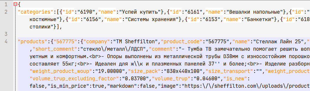

Как работает формат прайса Json? Есть где-либо его описание? В справке поискал - не нашел. Название многообещающее.

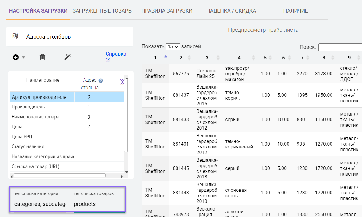

Программа конвертирует JSON в плоский вид, то есть создаются столбцы с данными
Пример прайса JSON
В настройках указываются ключевые блоки откуда брать данные и стандартные адреса столбов как для прайса CSV/XLS

Спасибо, понятно. Судя по всему загрузить из json список атрибутов в виде properties: {prop:value, prop2: value2} здесь нельзя, как и из excel. Только каждый атрибут отдельно.
В принципе для списка товаров с небольшим количеством атрибутов годится. Чуть проще, чем в excel сохранять из python.
