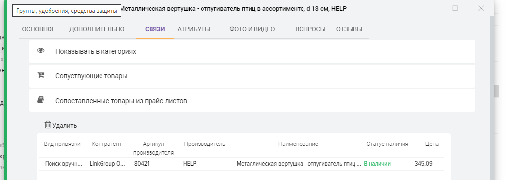

Я смотрю товары, которые только что загружены из прайса. Товар сопоставлен (в прайсе отметка товар найден стоит).
В карточке товара привязка к прайсу есть, в прайсе товар в наличии значится.
- Screenshot_7.png (35.99 КБ) 2241 просмотр
Обновил все товары из прайс-листов. Появилось наличие.
