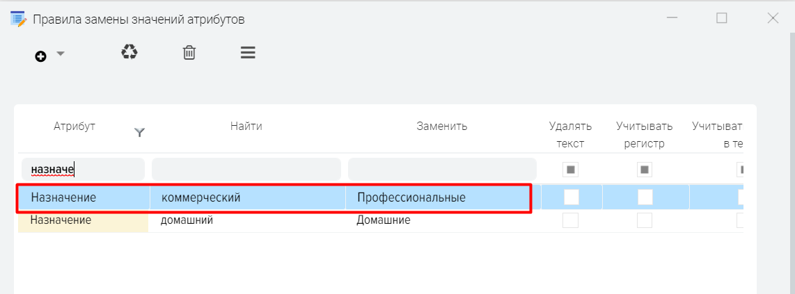

Сегодня обновлял/добвлял атрибуты из прайслистов-парсеров. Для многих значений настроил автозамену. Применил ее, кликну по соотвественной иконке. Все нужные значения заменились.
Но при обновлении из этого же прайс-листа снова - значения снова вернули в первоначальный вид. Тоесть, насколько я понял, автозамену нужно применять каждый раз, когда добавляешь новые товары из прайс-листа в режиме "добавления/обновления", поскольку она не работает в автоматическом режиме?

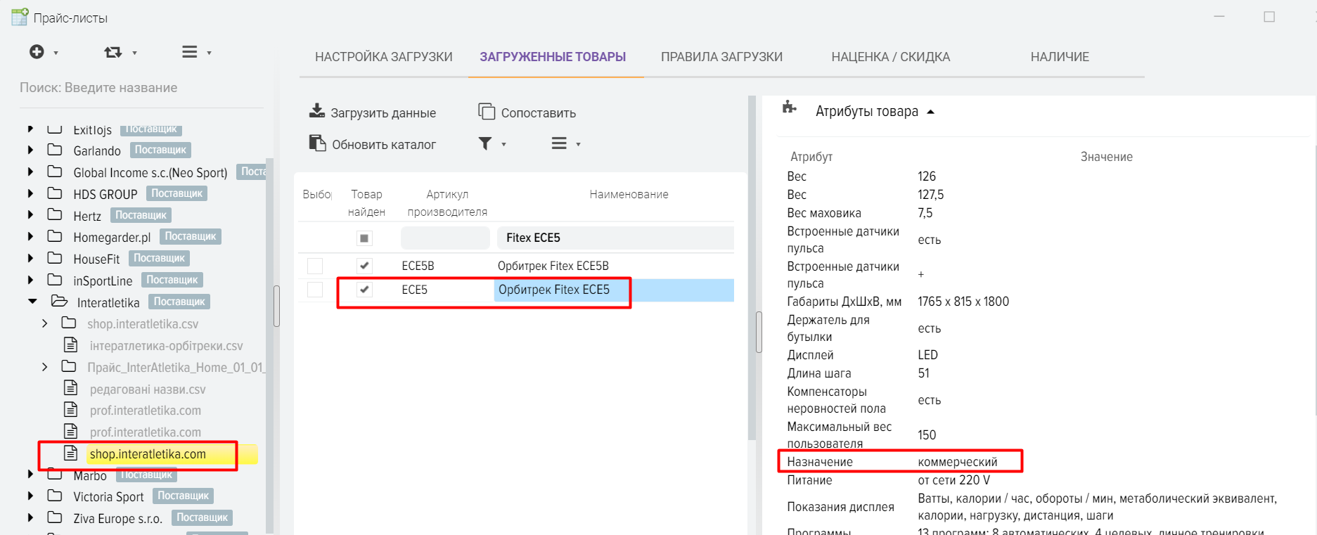

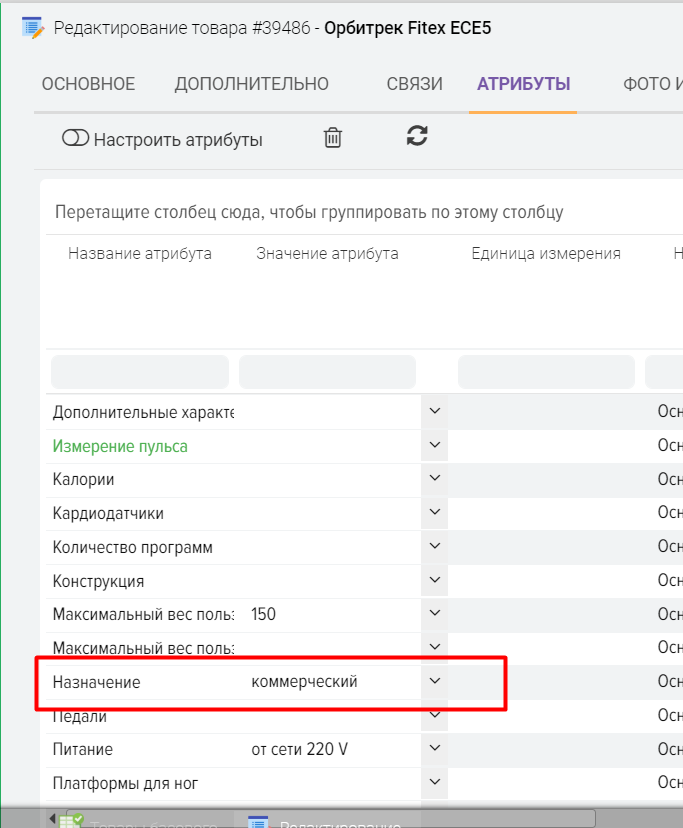

Автозамена при добавлении товара (в ручном режиме через ПКМ в прайсе) не работает
Пример на скриншотах:
Добавление товара производилось после создания автозамены (1) и после репарсинга прайс-листа (2)

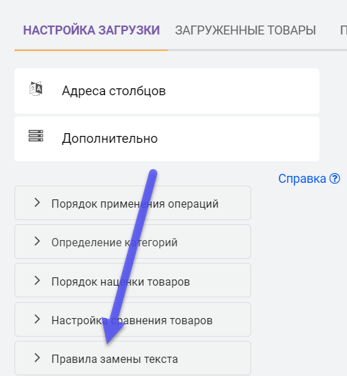

Есть несколько функций автозамены значений атрибутов, одна находится в справочнике атрибутов БК (там где вы настроили) и автозамена для прайса, там так же можно настроить замену атрибутов
Проблема в том, что для атрибутов прайса не применяется автозамена указанная в справочнике атрибутов БК, поэтому она у вас не работала. Сейчас добавили эту функцию, теперь для товаров из прайсов будет применяться 2 вида автозамены значений атрибутов.
