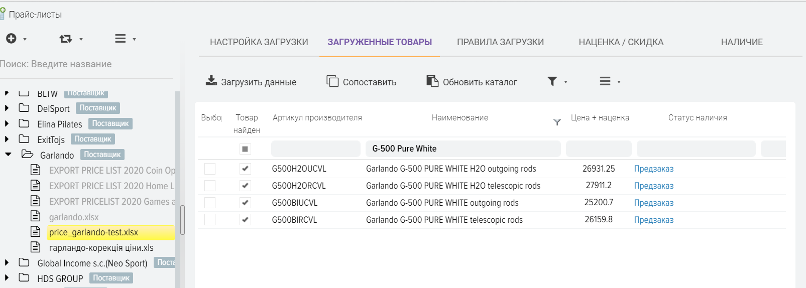

здраствуйте,

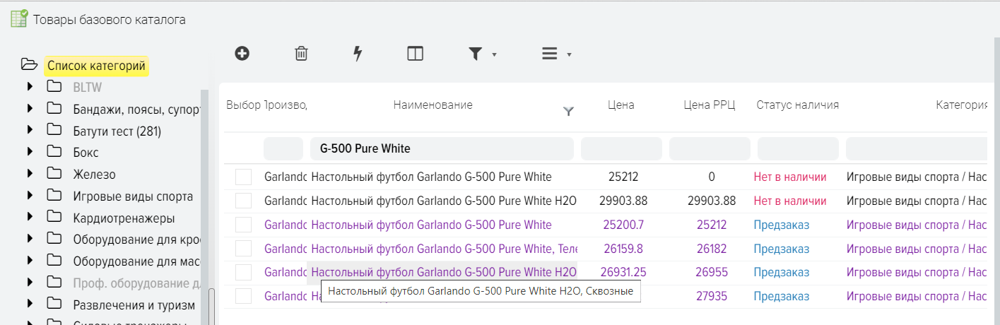

Есть прайс-лист, в котором некоторые товары прив*язанные к опцийным товарам в БК. При обновлении прайслиста - товары опции обновляються - цена и статус. Но главный товар для этих опций остается неизменным - к примеру, его дальше нет в наличии, цена старая и неактуальная. В результате, на сайт товар также выгружается как такой, которого нет в наличии.

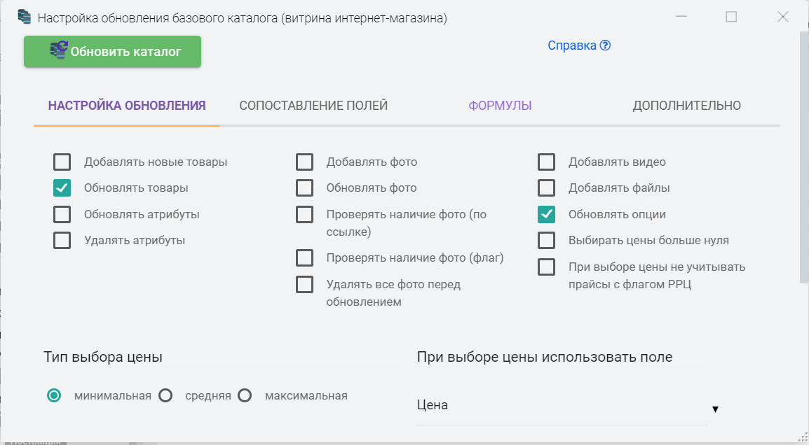

При обновлении гл. товара учитывается только статус наличия "Есть" у товаров-опций.
У вас в базе есть еще статус "Под заказ" у которого стоит флаг "Есть" (по классификации), поэтому гл. товар не обновлялся на основании товаров-опций, у которых указан статус "Под заказ", сейчас доработали программу, чтобы учитывались статусы с учётом флагов классификации, проверьте сейчас.
