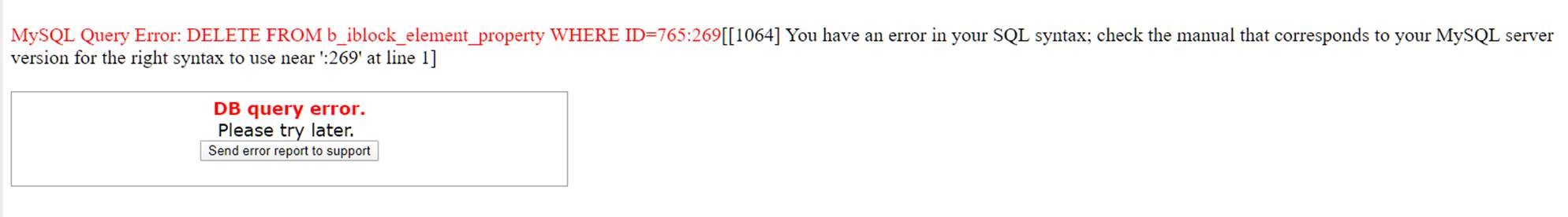

Но после выгрузки что-то нарушается в БД, перестает работать редактирование товара. Открываю карточку товара, нажимаю применить – в результате ошибка SQL
765 это ID редактируемого товара.

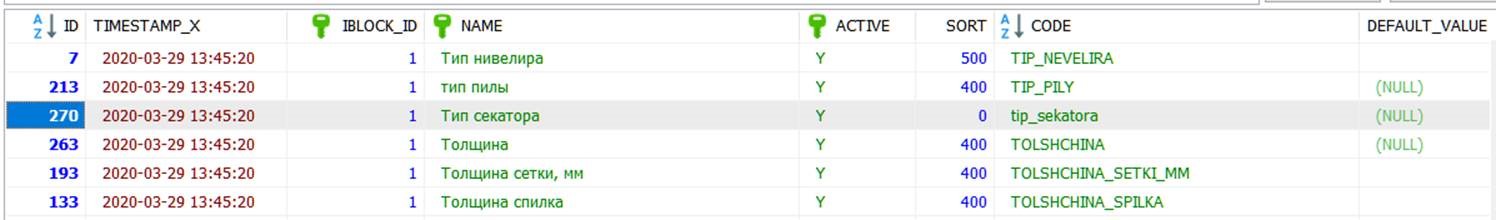

269 – ID свойства, добавленного при выгрузке. Удаление свойства 269 приводит к тому, что в ошибке код меняется на 270 (следующее свойство).
Если удалить все новые свойства, проблема исчезает

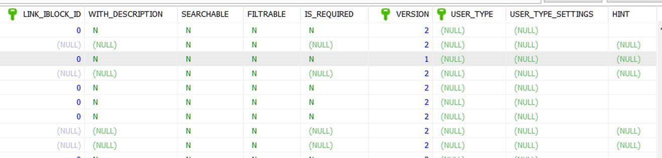

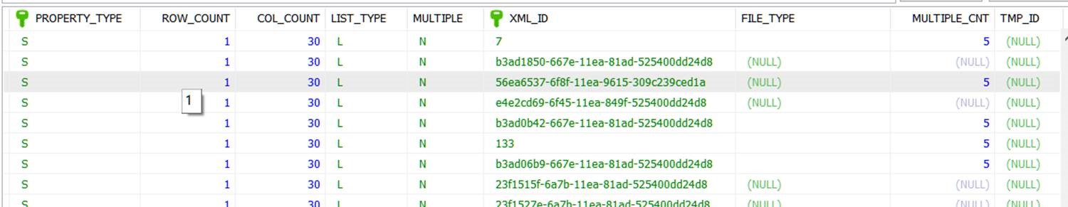

Смотрю таблицу mysql b_iblock_property. Вижу, что новые свойства точно отличаются от старых полем “version”.
Все созданные с помощью битрикса version = 2. У добавленных через e-trade 1.
По документации битрикс: Version - Флаг хранения значений свойств элементов инфоблока (1 - в общей таблице | 2 - в отдельной). (доступен только для чтения).
Насколько я понял этим свойством задается тип инфоблока 1.0 или 2.0.

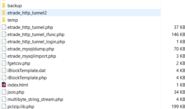

PS Проверил соединение, предложил обновить туннель, нажал обновить, в следующий раз снова. Обновление туннеля как-то не так похоже происходит. Обновленную версию складывает в подпапку etrade_http_tunnel2. Она туда загружается, но в основной директории файлы не меняются.
