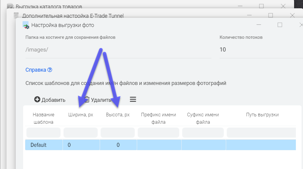

1. Попробовать тут задать размеры.

через bash удалил все фотографии для производителя marbo sport (проблемы наблюдались именно с данным производителем, поскольку он обновлялся последним), загрузил фотографии заново, предварительно уменьшив количество потоков до 10, а также, указал шаблона с размерами 1500х1500 (без суфиксов и префиксов, и без пути).
В итоге фотографии снова выгрузились и очень много битых, тоесть, не доконца загруженных. Пример, https://hdsport.com.ua/image/catalog/pr ... 311858.png (БК ID - 28638). А некоторые загрузились нормально.
Размеры фото, кстати, так и не изменились. Так, для указанного выше товара - размер фото по ссылке составляет 2160х2160

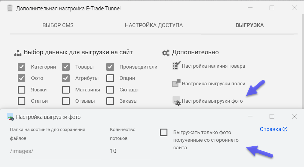

Полностью удалял каталог "/image/catalog/product" и наново все выгружал по несколько раз - не помогло. Визуально, по сайту, такие проблемы есть у 1-5% товаров
Проблема в том, что программа не закачивает фото на сайт, если оно было добавлено в базовый каталог с этого сайта, после того как вы удалили файлы с фото на сайте, программа не знает об этом, вот тут вы можете снять флаг ограничивающий выгрузку
