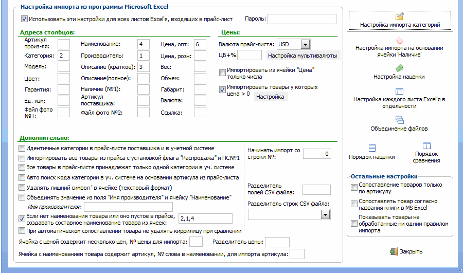

Выкладываю прайс который нужно проимпортировать и обработать.
Важно при обработке:
1. В прайсе в категории фирма (производитель) кроме названия включены добавочные слова, которые не нужны в обработанном прайсе, как их убрать?
2. Сформировать наименование товара исходя из связки категория+производитель/бренд+модель
3. На некоторые товары идет акция, как можно пометить их в обработанном прайсе? в настройке правил импорта я не нашел функцию отвечающую за это.
4. И так для меня осталось вопросом как помещать в нужные категории в УС определенные категории из прайс листа, очень уж замудренно.
пожалуйста, покажите наглядно где какие настройки нужно указывать для этого прайс листа и за что они отвечают?
Заранее благодарю...

вот те настройки которые я проставил

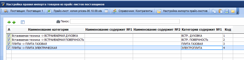

http://pic.ipicture.ru/uploads/091006/gdiB3KpC1L.jpg
http://pic.ipicture.ru/uploads/091006/sCnEppjK7T.jpg

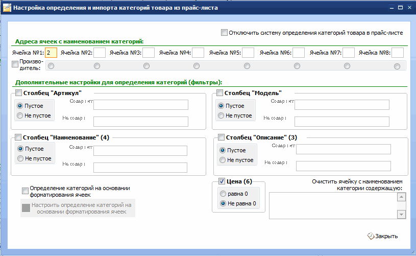

Вот здесь не очень понимаю что делать

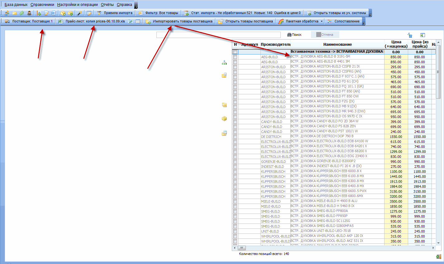

http://pic.ipicture.ru/uploads/091006/k7De41pRVR.jpg
Подскажите пожалуйста что не так делаю, и покажите пожалуйста наглядно на моем прайсе с указанием настроек и описанием какая настройка за что отвечает. Спасибо

На последнем скриншоте вам нужно прописать правила импорта (при каком условии в какую категорию какие товары будут импортированы).
Нет такой возможности на данный момент.
Необходимо заполнить правила импорта по которым будет импортироваться товар из прайса в программу. Сначало необходимо выбрать в какую из категорий из Учетной системы вы хотите чтобы попадал товар, для этого необходимо создать новое правило, нажать кнопку добавить, а затем указать из какой категории из прайс листа этот товар должен попадать в УС. Это делается вручную и один раз для каждого нового прайса, который будет попадать в программу.
Я создал такие категории, но у вас должны быть категории, которые вы загрузили со своего сайта и для них нужно создавать правила импорта.
Создаем правила импорта
Затем, после того как для всех необходимых категорий создали правила импорта необходимо проимпортировать товар.
На скриншоте виден результат импорта и объединения столбцов, которые вы хотели объединить
