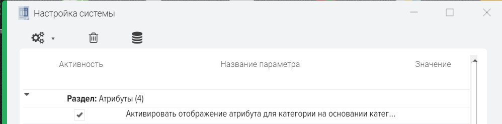

Добавили для вас функцию отключения автоматической активации атрибута для категории в настройках программы

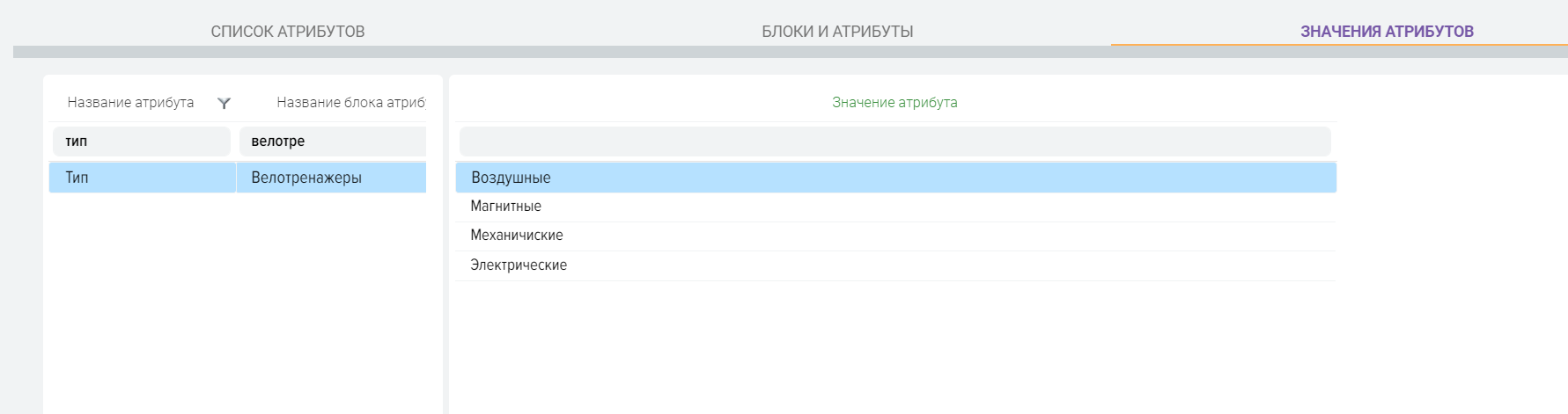

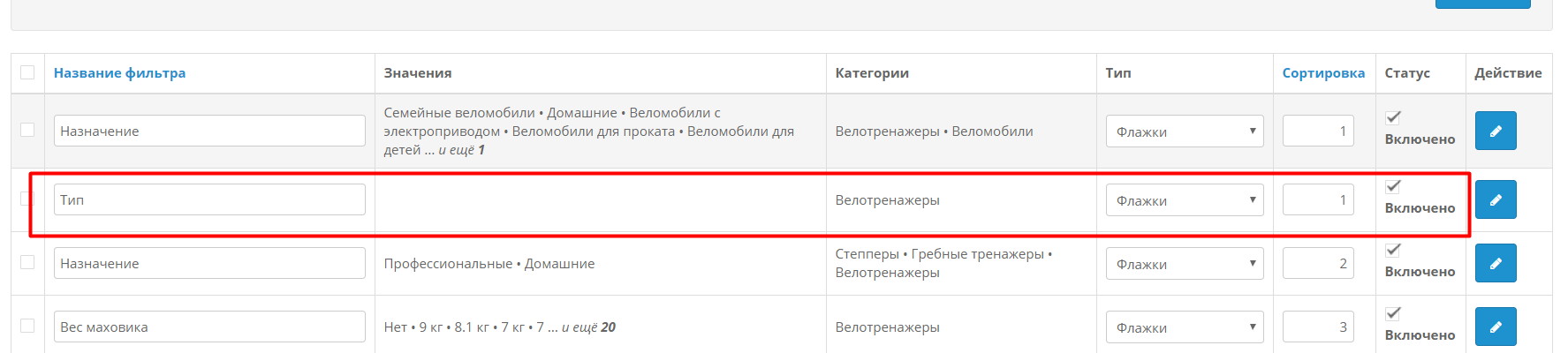

Есть атрибут "Тип" в велотренажерах с названием блока - велотренажеры. Вот вывод его значений: А вот в при экспорте товаров на сайт, он не имеет значений: Почему так? И еще вопрос, возможно связан с предыдущим:

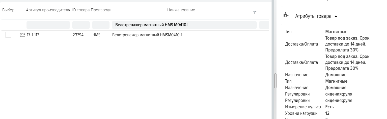

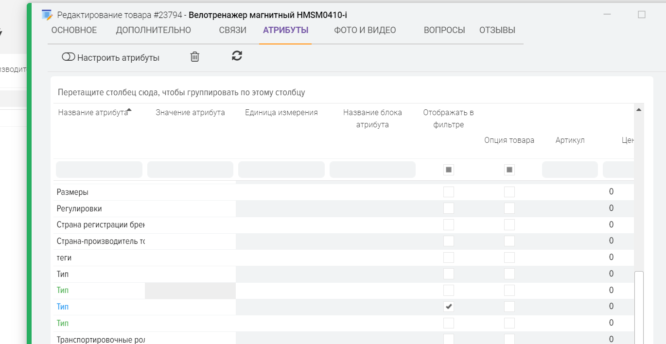

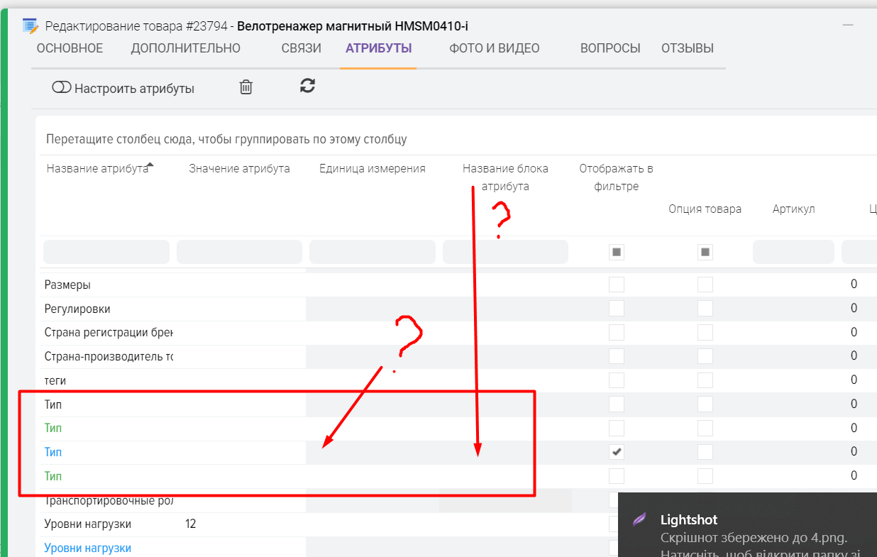

Есть товар бело тренажер бла-бла-бла, у него в списке атрибутов на панели БК есть атрибут "тип" и у него есть значение. При просмотре в карточке товара есть также атрибуты ТИП (с синонимами), но все они пусты. Вопрос:
1. Где значение в карточке товара
2. Почему названия блоков для атрибутов в карточке пустые? как понять, к какому блоку что относится?
