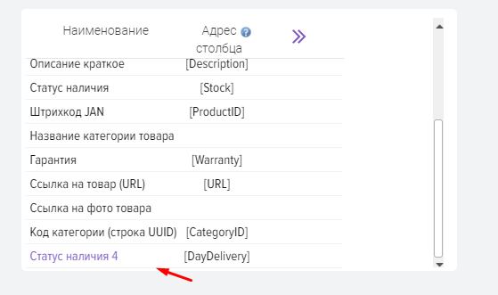

добавляю адрес толбца "Статус наличия 4" и столбец [DayDelivery]

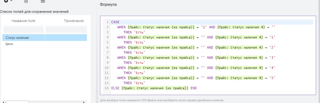

CASE
   WHEN {Прайс: Статус наличия (из прайса)} = '1' AND {Прайс: Статус наличия 4} = ''
      THEN 'Есть'
   WHEN {Прайс: Статус наличия (из прайса)} = '' AND {Прайс: Статус наличия 4} = '1'
      THEN 'Есть'
   WHEN {Прайс: Статус наличия (из прайса)} = '' AND {Прайс: Статус наличия 4} = '2'
      THEN 'Есть'
   WHEN {Прайс: Статус наличия (из прайса)} = '' AND {Прайс: Статус наличия 4} = '3'
      THEN 'Есть'
   WHEN {Прайс: Статус наличия (из прайса)} = '' AND {Прайс: Статус наличия 4} = '4'
      THEN 'Есть'
   WHEN {Прайс: Статус наличия (из прайса)} = '' AND {Прайс: Статус наличия 4} = '5'
      THEN 'Есть'
ELSE {Прайс: Статус наличия (из прайса)} END

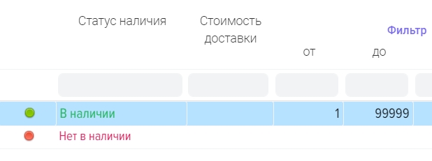

В настройке наличия прайс-листа контрагента, укажите диапазон количества, для товаров со статусом В наличии.
ZeusUA
Сообщения: 91
Зарегистрирован: 24 ноя 2017 19:04
Сделал - не помогло, все равно "Нет в наличии"

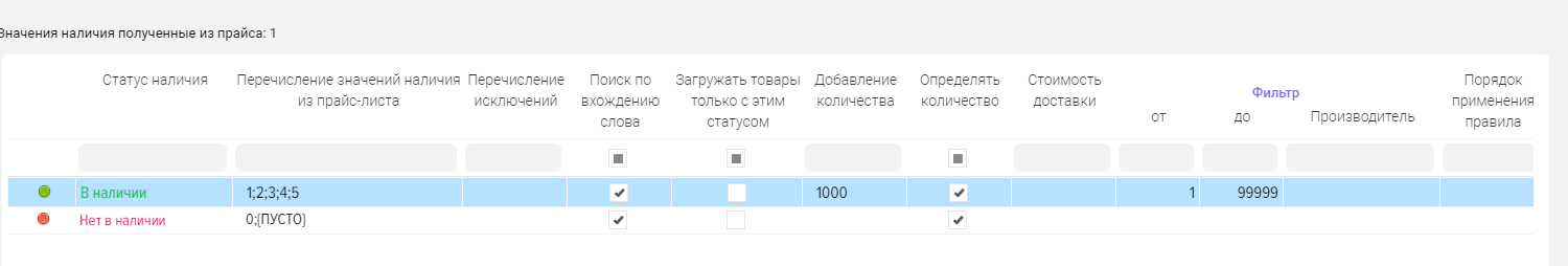

В настройке наличия прайс-листа контрагента, для товаров со статусом Нет в наличии, удалите параметр {ПУСТО}.
