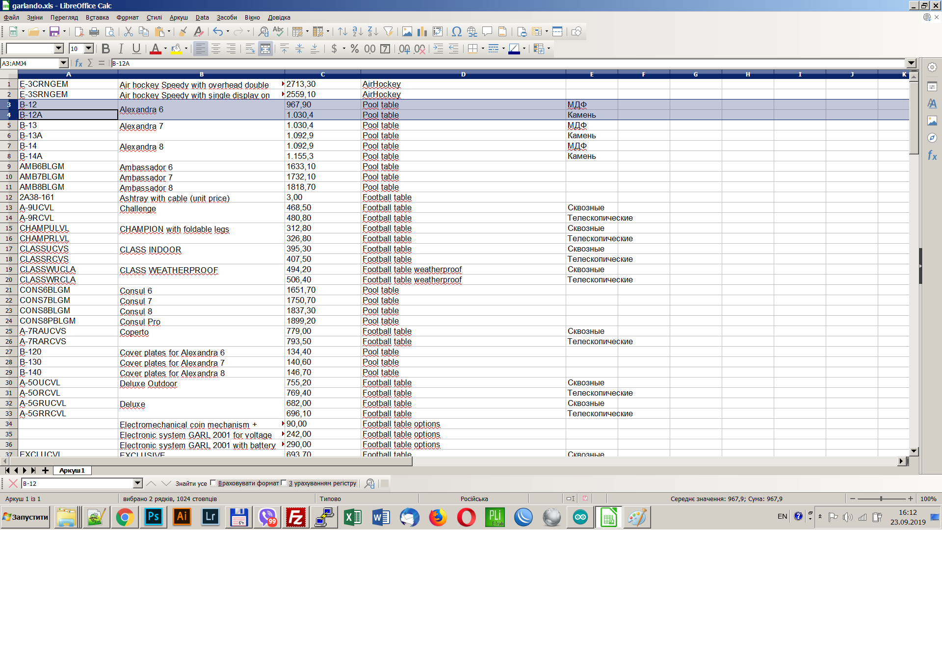

Так, к примеру, в товарах с названием "Alexandra 6" есть две опции по типу материала "камень" и "МДФ", но джампер отображает для одного товара-опции - "камень", для второго товара-опции нет атрибутов.
Вот как выглядят данные строки в прайсе:

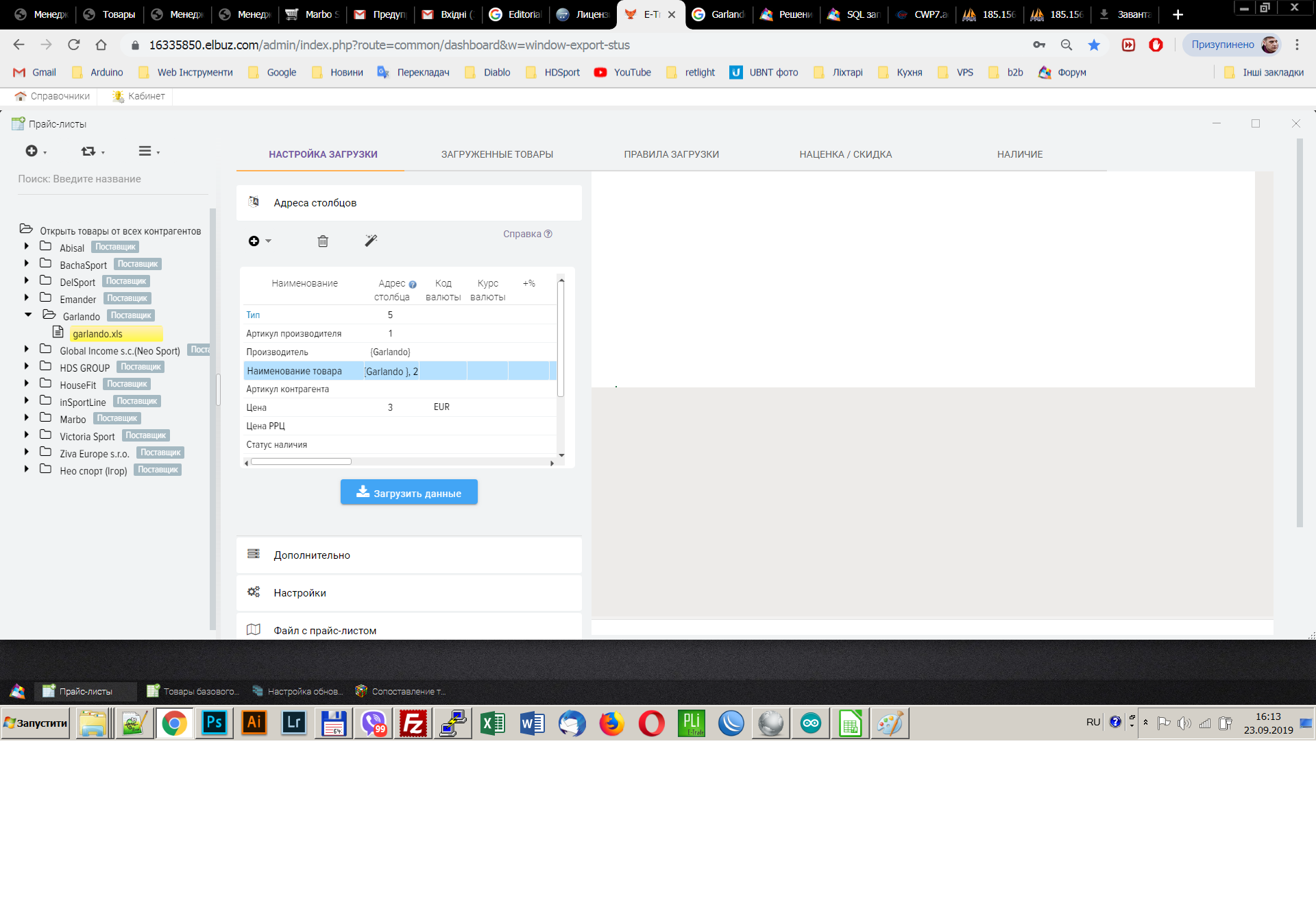

На вкладке "Настройка загрузки" данные из прайс-листа не отображаются:
Данные для идентификации товара:
ID категории (строка UUID) 11360
ID контрагента	6
ID товара (строка UUID)	3477943258_3

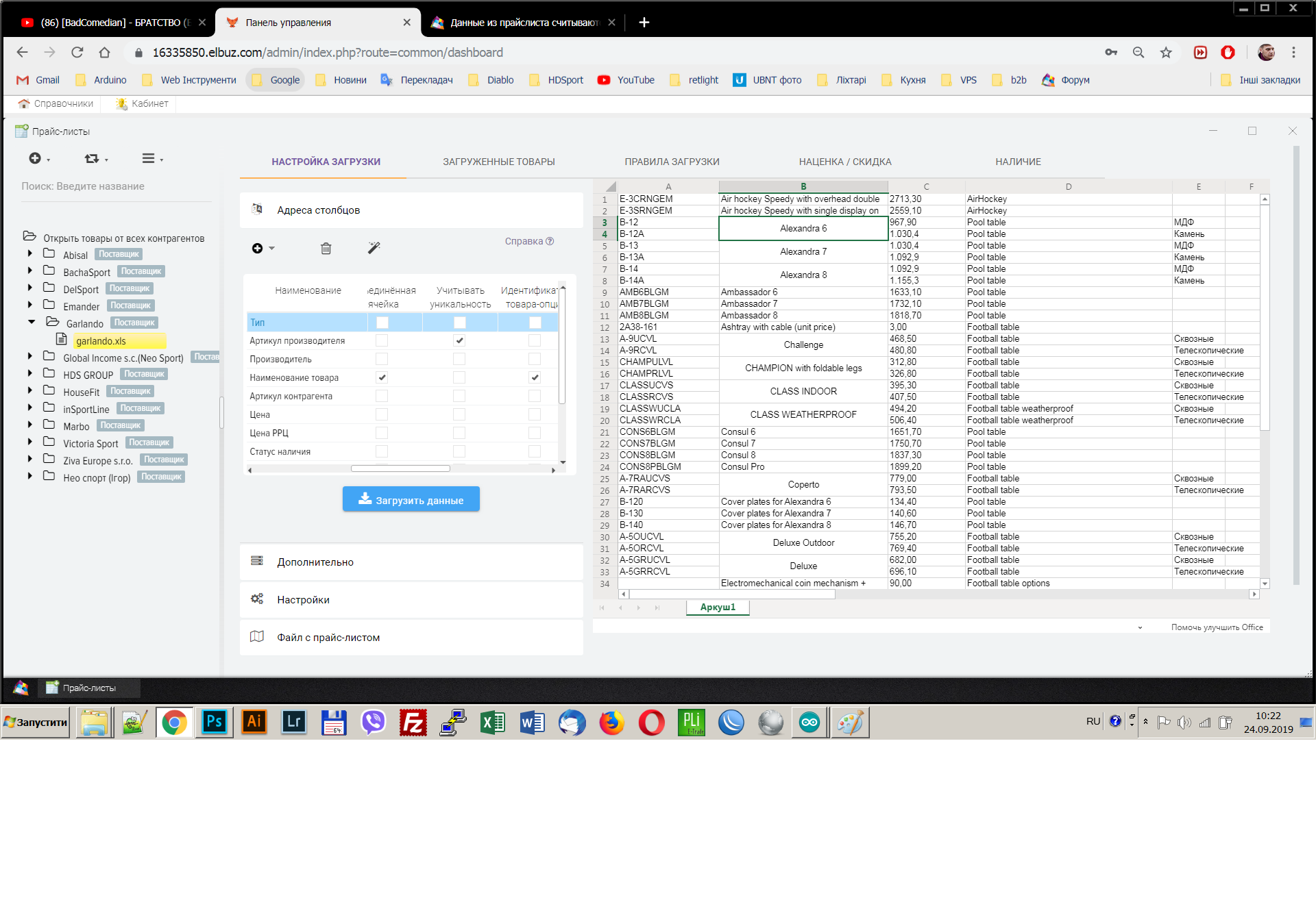

Вероятно там где указывается название "Alexandra 6" идут объединённые данные, которые занимают 2 строки, как вариант поставить флаг для этого поля "Объединенная ячейка" в доп. настройках (по умолчанию скрыты, открываются через стрелку).
paco
Сообщения: 145
так и есть:
поле B - наименование товара (Объединённая ячейка + Идентификатор товара-опции)
поле Е - Тип (атрибут-опция)
структура таблицы и поля видны на скриншоте:
Без імені.png (372.18 КБ) 1993 просмотра
но проблема заключается в том, что если для других товаров атрибуты-опции считываются как надо, то именно для товара "Alexandra 6" - считывание происходит некорректно
