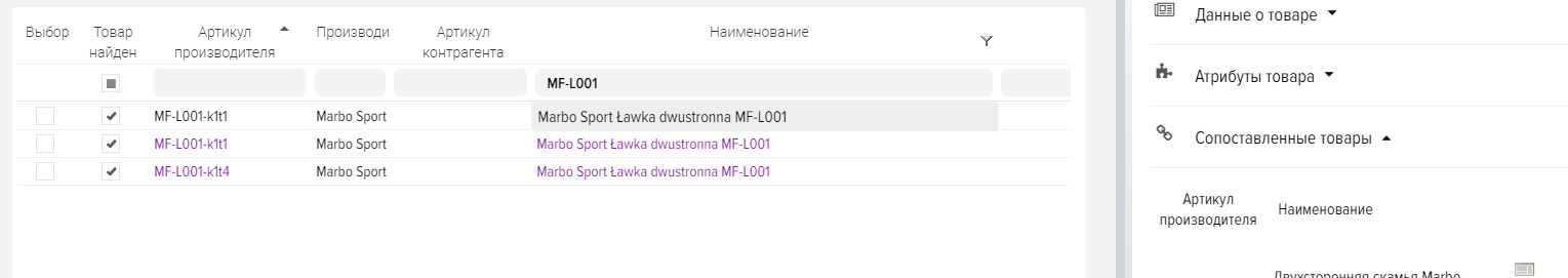

Здраствуйте, есть в прайс-листе три товара-опции, в БК уже есть один из этих товаров (импорт из сайта). Товары-опции из прайса сопоставились следующим образом:
После обновления каталога на основании данных из прайс-листа, товары в БК выглядат так:
Но при экспорте на сайт, там так и остался один товар, и он без опций.

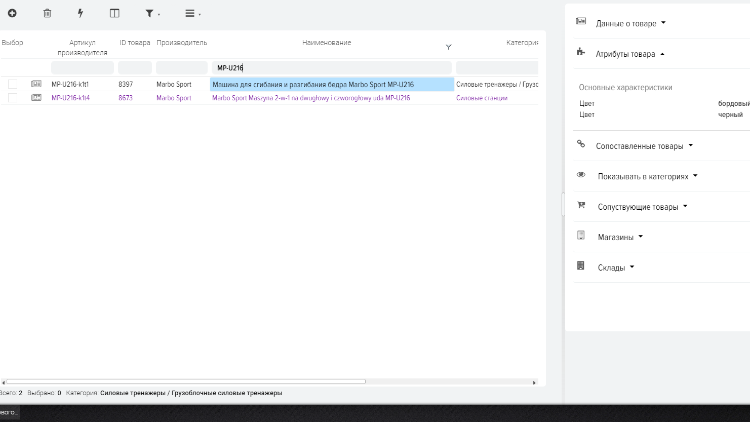

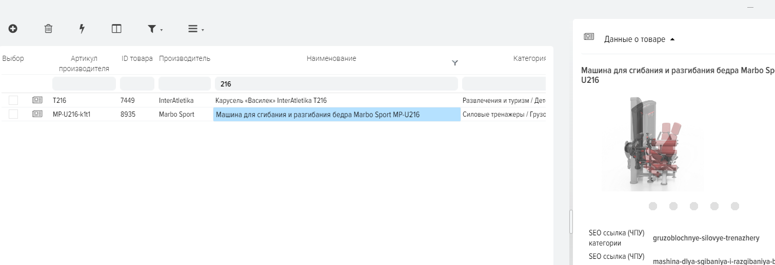

- если товар же есть в БК (в моем случае, товар Машина для сгибания и разгибания бедра Marbo Sport MP-U216, артикул - MP-U216-k1t1)
и я с прайслиста добавляю / обновляю, то в БК вместо трех товаров (базового + два товара опции) появляется только два (базовый + одна опция) и выгрузка на сайт происходит (но опции не появляются).
Из реального примера:
- в БК есть товар:
артикул MP-U216-k1t1

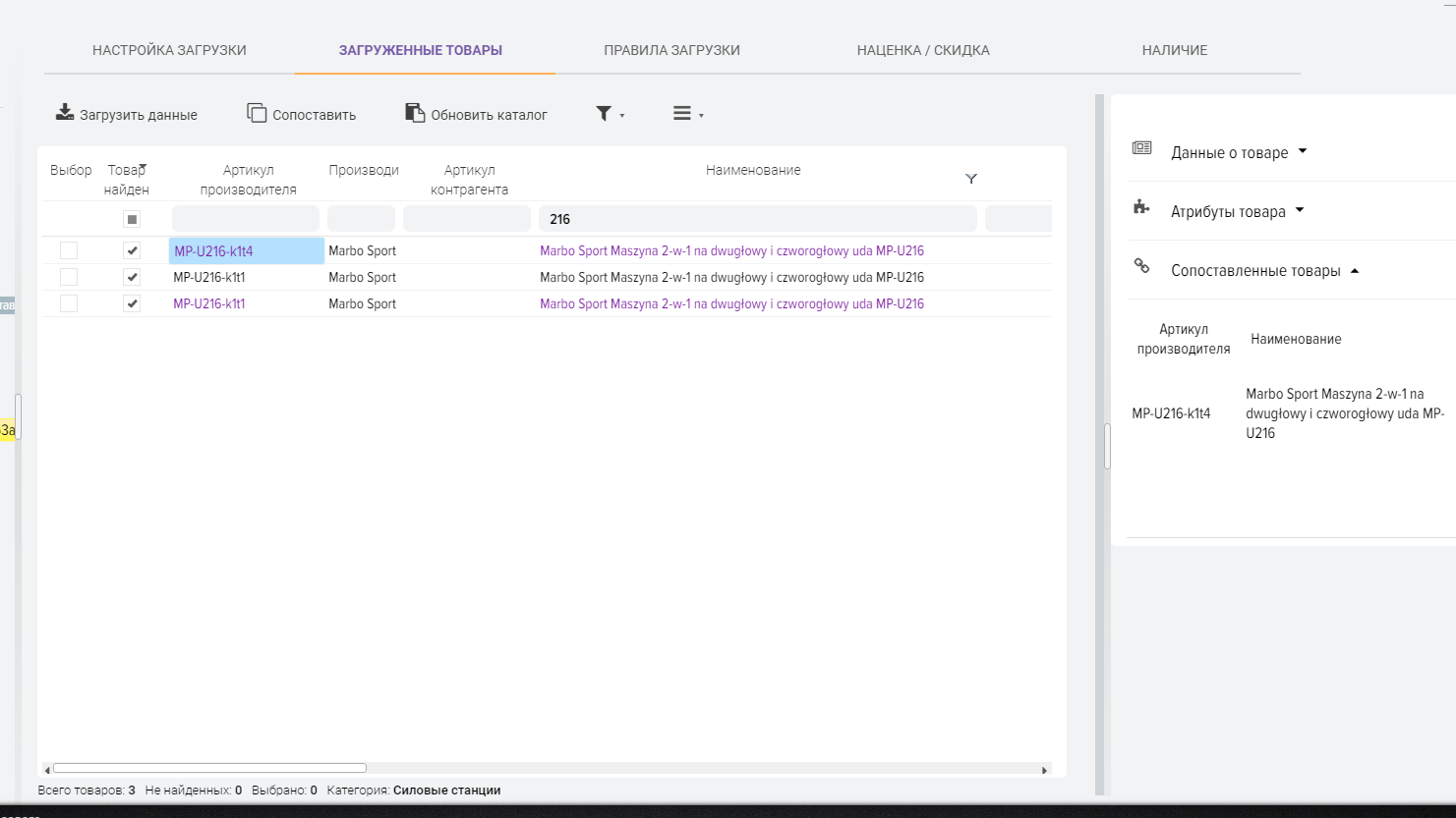

наименование Машина для сгибания и разгибания бедра Marbo Sport MP-U216 - в загруженных товара из прайслиста есть три товара:
1. базовый с артикулом MP-U216-k1t1
2. товар-опция с артикулом MP-U216-k1t1
3. товар-опция с артикулом MP-U216-k1t4

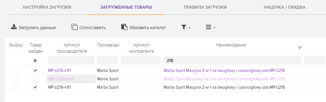

Примечание: товары из прайс-листа сопоставляются следующим образом: тоесть, базовый товар и одна опция сопоставились с нужным товаром в БК. Жму "Обновить каталог", при этом, создается в БК новый товар-опция с новым артикулом MP-U216-k1t4 и все три товара из прайс-листа оказываются сопоставленными. Но вот беда - товар-опция MP-U216-k1t1 в БК не создался.
Что я не так делаю? За несколько дней перечитал уже в доль и поперек Вашу документацию, но в ней отображено то, как товары опции должны выглядеть в прайс-листе, и ни слова (картинки), про то, как они выглядеть в БК (с чем сопоставлятся и т.д.), использовал выгрузку на сайт много раз, но в итоге опции там так и не появились

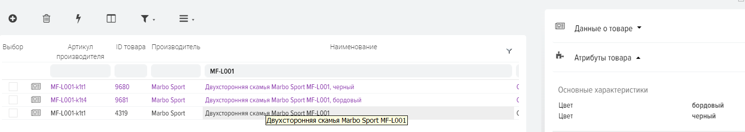

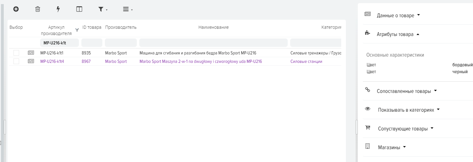

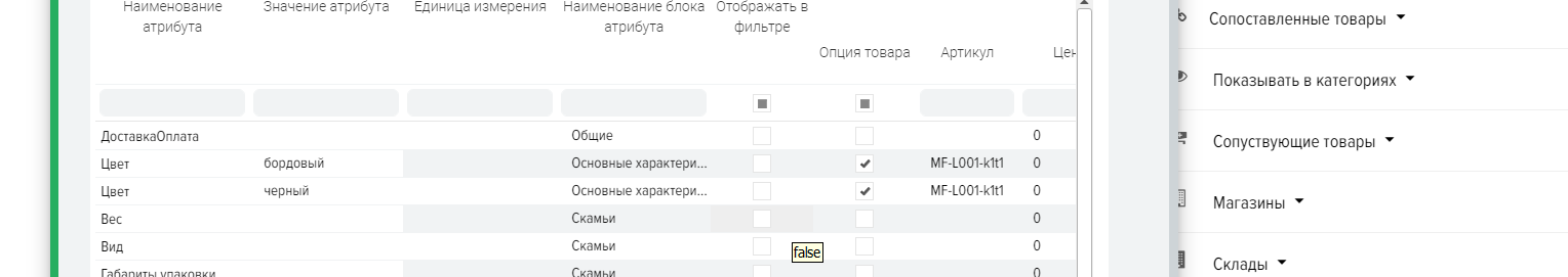

Есть еще дополнительная информация о проблеме:
добавил "полувручную" товары в БК (вручную изменил артикулы для опций). Визуально все выглядит ок - в БК есть базовый товар с двумя опциями и каждой назначен нужный цвет и соотвествующий артикул. В прайс-листе проверяю сопоставления и с ними все ок: сопоставлены опции с соответсвенными товарами в БК, сами значения опций также совпадают. В общем идилия, пока не обновить БК из прайслиста. По непонятной мне причине, в базовом товаре в БК в одной из опций заменяется артикул. И в итоге получается в базовом товаре две опции с одинаковым артикулом. Сначала подумал, что ошибка в сопоставлении, но нет, с ним все в порядке, на сколько я понял.
