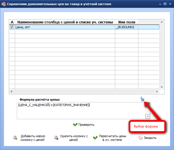

Добавление новых колонок с ценой товара в список товаров из учётной системы.
1. В главном окне программы в меню выбираем пункт «Настройки» -> «Дополнительный цены на товар в уч. системе».
2. Нажимаем кнопку «Добавить новую колонку с ценой». Задаём название новой колонки для отображения в сетке «Товары в уч. системе» (СТУС) и прописываем формулу расчёта.
Примерные колонки и формулы (наценка на основании категорий товаров):
Цена опт
{ЦЕНА_С_НАЦЕНКОЙ}+{КАТЕГОРИЯ_ЗНАЧЕНИЕ}
Цена розница уе
({ЦЕНА_С_НАЦЕНКОЙ}+{КАТЕГОРИЯ_ЗНАЧЕНИЕ})/{КУРС_USD}
Цена розница грн
{ЦЕНА_С_НАЦЕНКОЙ}
- цена товара из прайса поставщика со всеми наценками на товар, с расчетом курса валюты, которая находится в уч. системе
- берётся значение из 'Настройки наценки для доп. цен товара в уч. системе для категории'
Колонка «Имя поля» показывает уникальное имя столбца для хранения вычисляемых значений: _2KL00K50L, _2KL00KEID, _2KL00KN2E. Эти значения могут в дальнейшем понадобятся для формирования отчётов!
Внимание! Если в учётной системе уже есть товары при добавлении новой колонки, тогда нужно пересчитать доп. цены для добавленных столбцов, для этого нажимаем кнопку «Пересчитать цены», если в заданных формулах нет ошибок, тогда все должно быть хорошо пересчитаться. Также нужно пересчитывать цены, если меняется наценка товара в категориях, но только если не будет выполняться «Пакетная обработка», т.к. при пакетной обработке доп. цены автоматически пересчитываются. Так же обновление цен в колонках происходит автоматически при ручной корректировке основной цены в учётной системе.
