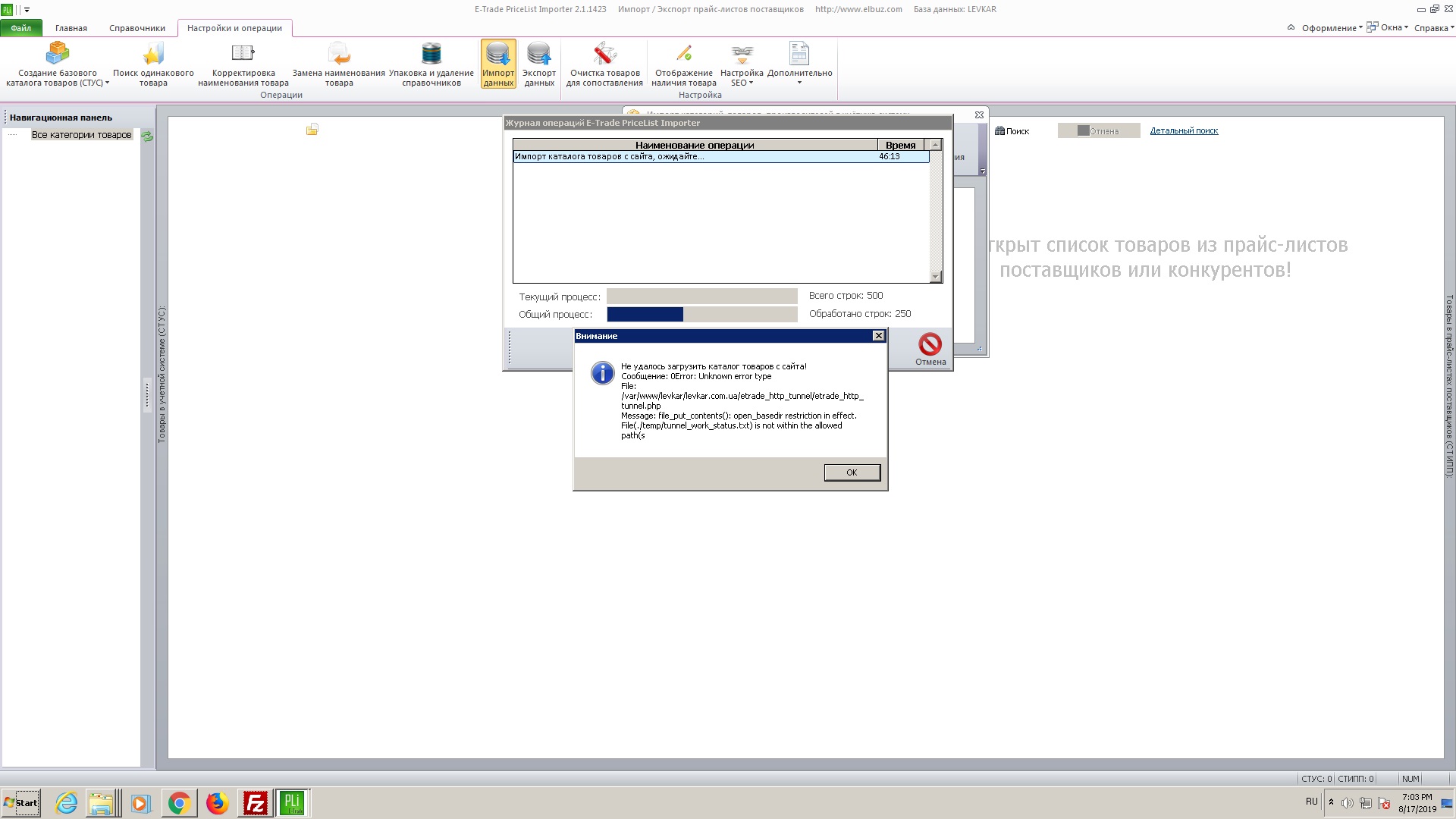

Подскажите, подключение туннеля с сайтом есть. Права на папки на хостинге установил. Но при попытке осуществить импорт товаров из сайта, выдает ошибку на картинке
хостинг установил все права, говорят, что ошибка не на их стороне.
Последний раз редактировалось papi4ula1 21 авг 2019 11:13, всего редактировалось 1 раз.

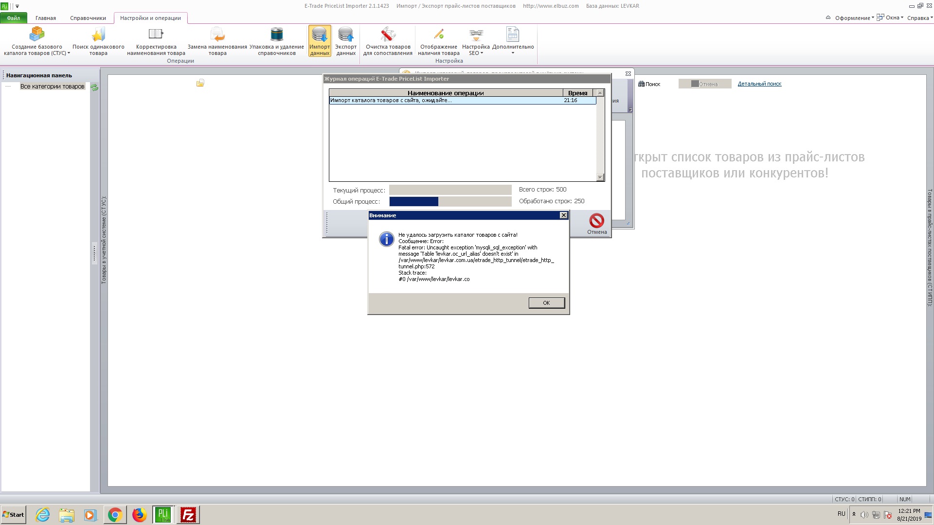

После настройки хостингом, появилась другая ошибка.
Подскажите, пожалуйста, что она значит? Почему не дает импортировать данные?
Заранее спасибо!
Вероятно у вас Opencart 3й версии, импорт PLI работает со 2й версией.
Используйте новый продукт E-Trade Jumper в котором есть полная поддержка Opencart 3й версии.
