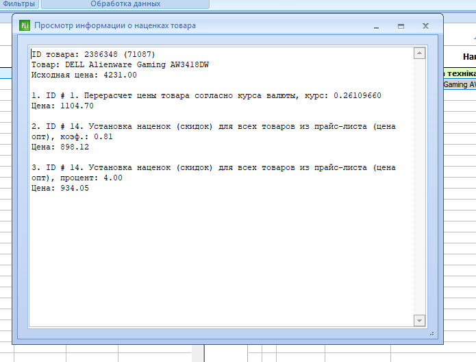

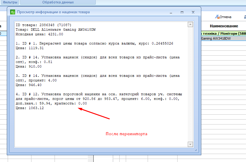

Здраствуйте у меня в прас-листах раз через раз щитает наценку товара. Посте переимпорта все на место стает, начинает считать. В чем может бить проблема не подскажите? І так не на всех но на многих товарах. И только тогда когда импортирую все прайс листы вместе, по одному такой проблемы не замечал.
после
после
До
До

Произведите переиндексацию базы данных.
