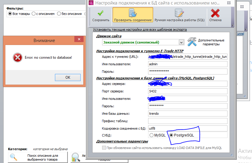

Здравствуйте!
При интеграции с PostgreSQL появляется ошибка. Все данные которые указаны правильно. Эти данные установлены в сайте. И сайте данные берутся из БД PostgreSQL.
В чем проблема?
Спасибо!

Все данные верны для подключение. Вот где вы указываете у меня стоит таким образом.
// Connect to DB
$link=connect_db($dbhost, $dbuser, $dbpass, $dbname, $dbcharset, $sql_server_type);
//($link instanceof mysqli_result)
if (is_object($link) === false) {
SendAnswer('Error: no connect to database!');
exit;
В вашем примере вместе connect_db стоит pg_connect. Хотя я в интерфейсе выбираю PostgreSQL.
