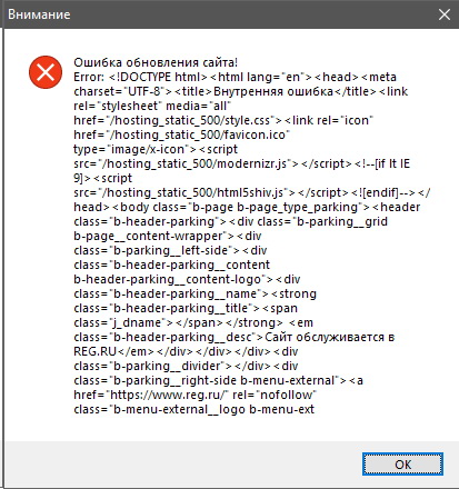

Добрый день, возникли проблемы при выгрузке через etrade_http_tunnel. Вылетают различные ошибки, от "не хватает памяти" до скриншот pic.jpg.

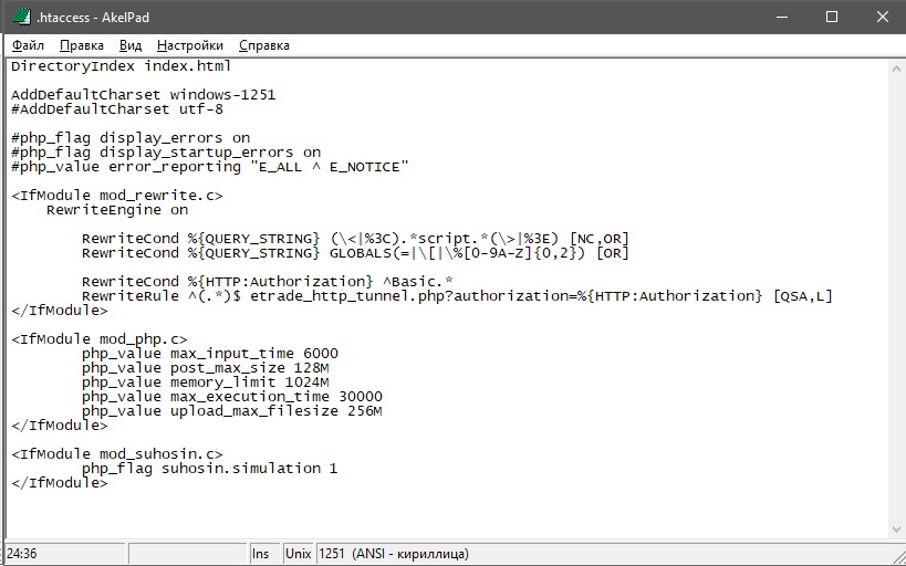

Такое впечатление, что после очередного обновления изменились настройки etrade_http_tunnel - скриншот pic2.jpg, хотя в файле .htaccess стоят следующие параметры - скриншот pic3.jpg
Где копать?
