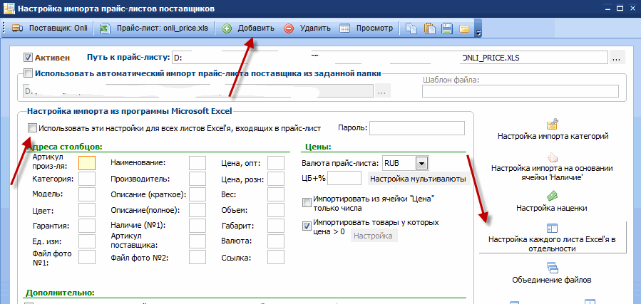

Помогите пожалуйста настроить прайсы в программе.
Экспорт категорий с моего сайта я Вам уже отправил на электронку, а прайсы скину сейчас на форуме.
Проблема заключается в том, что я немогу настроить импорт прайсов поставщиков в мои уже созданные категории товаров.
Немогу понять как вообе что, куда надо ставить и т.д.
Я хочу чтобы было наименование, модель, цена, описание, картинка.
Если возможно, то покажите или расскажите пошагово как мне обработать каждый прайс, сделать наценку, добавить в категории, потом все это перекинуть в программу Креатор, и после сделать импорт уже на сам сайт, т.н. интернет-магазин.
Спасибо большое и жду Вашей помощи!!!

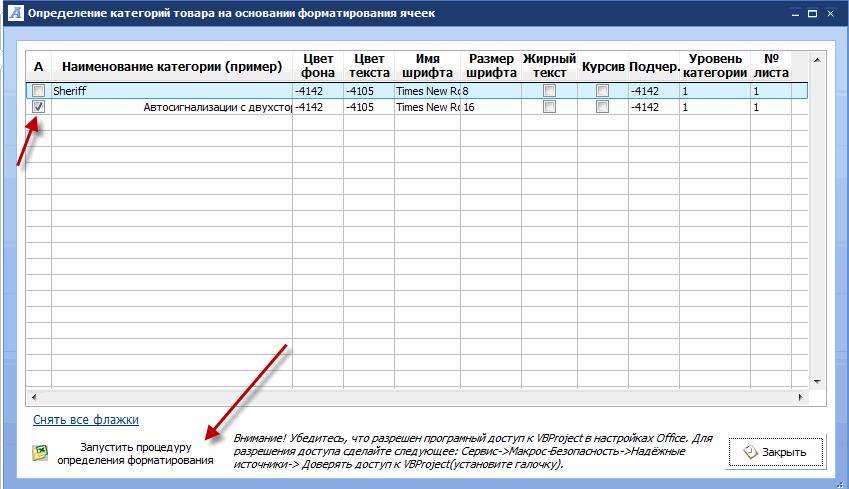

Настройка прайса SerPC тут
Настройки для прайса OLI

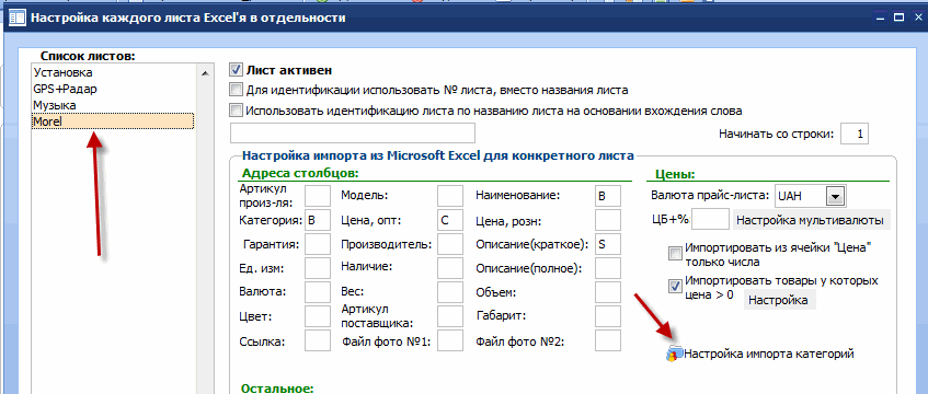

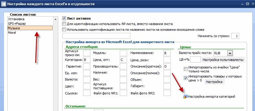

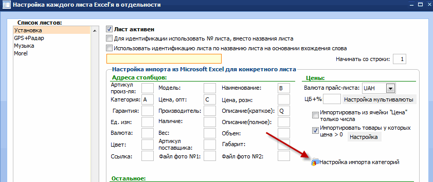

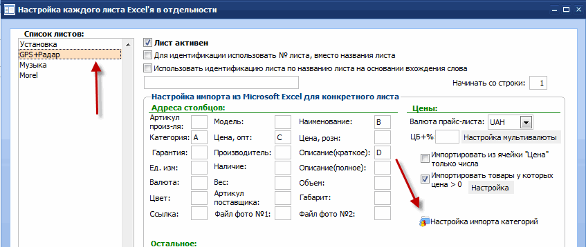

Настройка каждого листа в отдельности.
Лист Два
Лист три
Лист 4

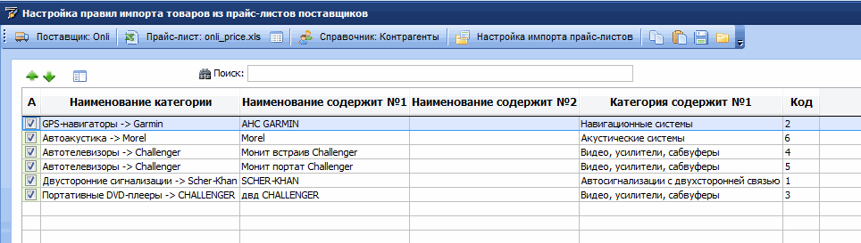

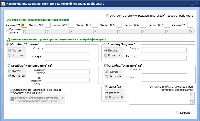

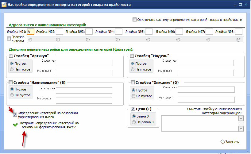

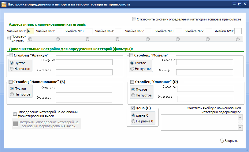

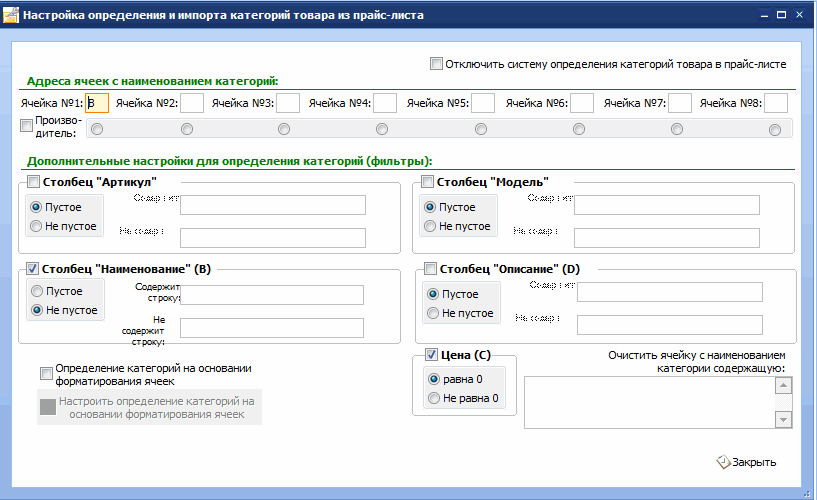

Настройка правил импорта
Необходимо нажать кнопку Добавить правило импорта и выбрать категорию из справочника категорий, для которого создается правило импорта
Затем необходимо прописать из какой категории будет браться товар из прайс листа и по каким критериям будет происходить импорт

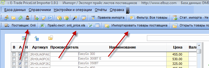

После того как создали все необходимые правила импорта(согласно нашему примеру) необходимо произвести импорт товаров из прайс листов в программу. Для этого необходимо закрыть все окна программы кроме основного, закрыть эксель, выбрать необходимого поставщика и его прайс, а затем нажать кнопку импорта товаров....
после этого товары распределяться по категориям для которых мы создали правила импорта.

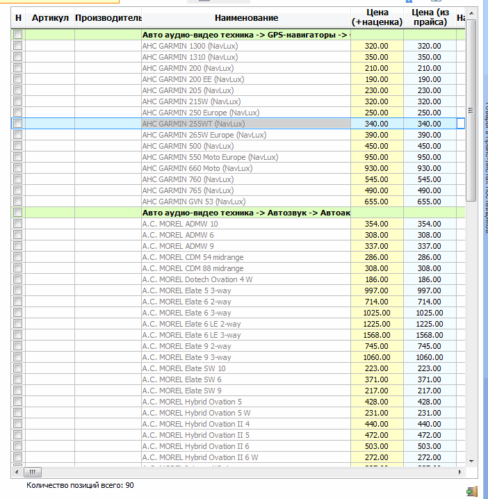

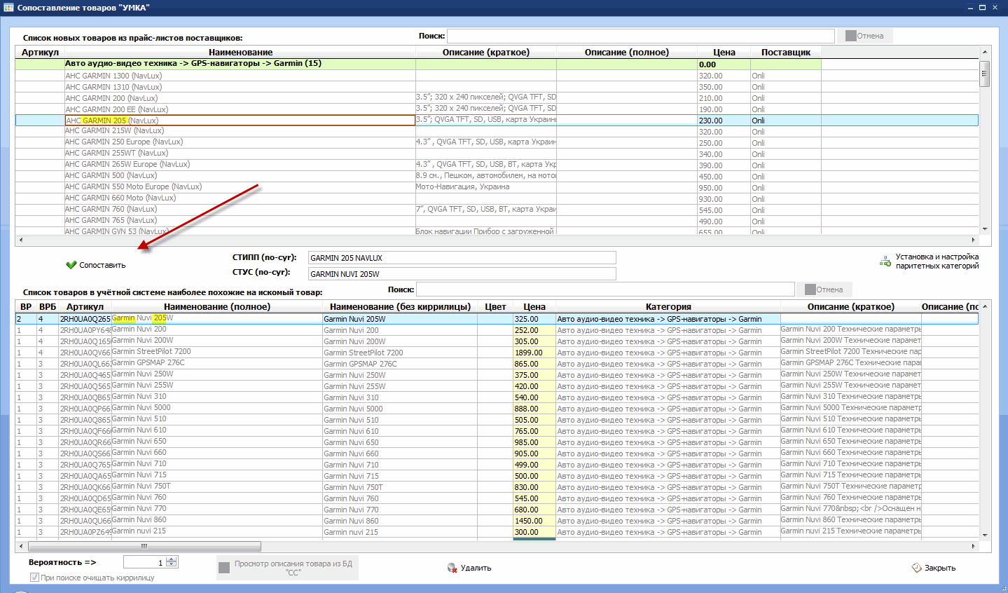

После того как настроите все необходимые прайс листы от поставщиков, перед тем как добавлять товары из прайса в Учетную систему необходимо сделать следующую процедуру... Выбрать ВСЕХ поставщиков, все прайс листы и нажать кнопку ОТКРЫТЬ товары от поставщиков, во время этого процесса идет поиск одинакового товаров от разных поставщиков, и автоматическое сопоставление товара между сетками(товаров из Учетной системы и товаров из прайс-листов поставщиков) некоторые товары будут сопоставленны в автоматическом режиме, а некоторые нет, во избежании попадания двойников в УС(одинаковых товаров, имеющее небольшие различия в наименовании)была разработана система интеллектуального сопоставления товаров УМКА через котрую необходимо проверить нет ли схожего товара в УС.... чтобы не попал такой же товар только с другим наименованием
Скорее всего это один и то же товар, его необходимо сопоставить путем нажатия кнопки"Сопоставить" тем самым между этими двумя товарами образуется связь и программа понимает что это один и тот же товар и он не будет добавлен в УС повторно, так как он уже там есть, а при пакетной обработки будет только обновлена цена на него....
После того как все необходимые товары сопоставленны между собой и остались только новые которых нет в УС. необходимо сделать пакетную обработку данных, во время этой процедуры идет обновления цен между сопоставленными товарами и добавление новых товаров в УС.
Лист Два
Лист три
Лист 4

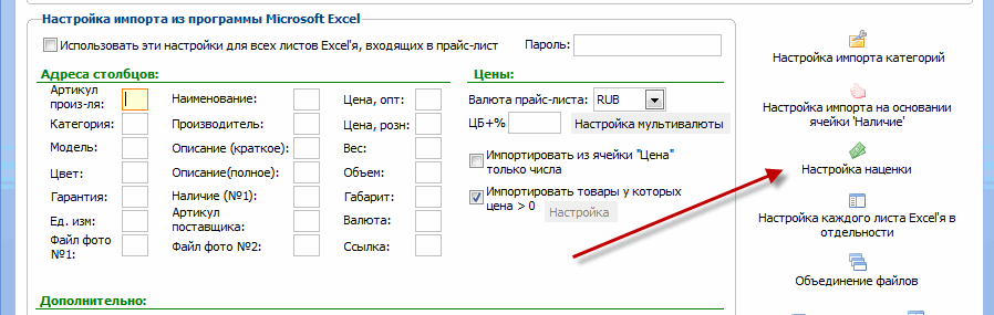

Например как мне ставить правильно наценку,
Как ставить правильно решать вам. Это делается в настройках наценки
для наценки товара в выбранной категории, существуют такие виды наценки:
Наценка, % - добавление процента наценки, например: наценка 10%, товар стоит 100USD, стоимость товара с наценкой 110USD.
Наценка, коеф. - добавление коэффициента наценки, например: коеф. наценки 1.2, товар стоит 100USD, стоимость товара с наценкой 120USD.
Наценка, знач. - добавление к цене товара значния из этого поля, например: значние 15, товар стоит 100USD, стоимость товара с наценкой 115USD.
Все перечисленные виды могут быть объединены, т.е. можно использовать несколько видов наценок сразу, например Наценка, % + Наценка, коеф., в таком случае наценка на товар суммируется.
Также существует пороговая наценка
1. от 0 до 100 30%
2. от 101 до 500 20%
3. от 501 до 1000 15%
4. от 1001 до 0 10%
Пример расчёта:
1. Товар №1, цена 55 USD, попадает в первое правило порога от 0 до 100, расчёт: 55 USD + 30% = 71,5 USD (со значнием кратности 5, выходная цена будет 75 USD, описание кратности смотрите ниже).
2. Товар №2, цена 1350 USD, попадает в четвёртое правило порога от 1001 до 0, если в колонке "Цена до" установлено значение 0(ноль), тогда в это правило попадают товары с ценой от 1001 USD и до ∞ (т.е. все товары у которых цена выше 1001 USD), расчёт: 1001 USD + 10% = 1101,1 USD

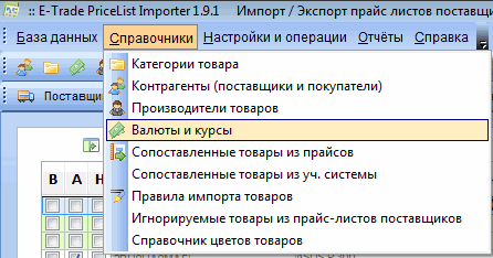

как менять курсы валют
В Справочнике курсов Валют

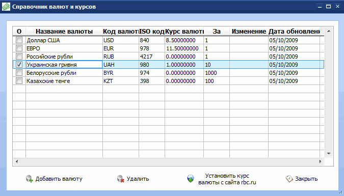

(например есть поставщики в доларе, а есть в гривне.)
Валюта прайс листа настраивается у каждого прайс листа в отдельности.
а у меня на сайте постоянная валюта гривна.
Основную Валюту Гривну необходимо выбрать в справочнике валют и прописать для нее курсы.
Валюта по умолчанию.
Для всей базы данных в справочнике устанавливается валюта по умолчанию, для ведения учёта в единой валюте вне зависимости от валют используемых в прайс-листах поставщиков. Валюта по умолчанию может быть только одна. Курс валюты по умолчанию всегда равен единице(1). Все цены поставщиков будут приведены к основной валюте установленной в справочнике.
Справочник "Валют и курсов" хранит курсы валют с точностью до восьми знаков после запятой, это позволяет расчитывать цены на товары без ощутимых погрешностей (так же цены на товары в базе данных хранятся с точность до восьми знаков после запятой).
Курсы валют должны устанавливаться от основной валюты установленной в справочнике.
Например:
Основная валюта: Российские рубли.
Курс €: 45.54 рублей за 1 ЕВРО
Курс $: 33.82 рублей за 1 Доллар США
Основная валюта: Доллар США.
Курс €: 1.3465 USD за 1 ЕВРО
Курс Российского рубля: 0.0295 USD центов за 1 рубль

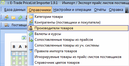

Как делать чтобы названия брэнда отделялись в ячейках от полного названия модели товара?
При пакетной обработки Производитель "отделится" от наименования при условии что он есть в справочнике производителей

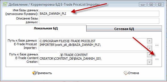

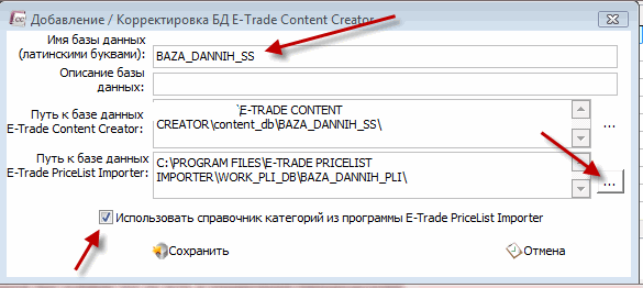

Каким образом все потом экспортировать в креатор
Необходимо иметь две базы данных в двух программах и прописать путь к противоположной Базе Данных в настройках Баз Данных
а после ко мне на сайт?
Меню Экспорта в Обеих программах
