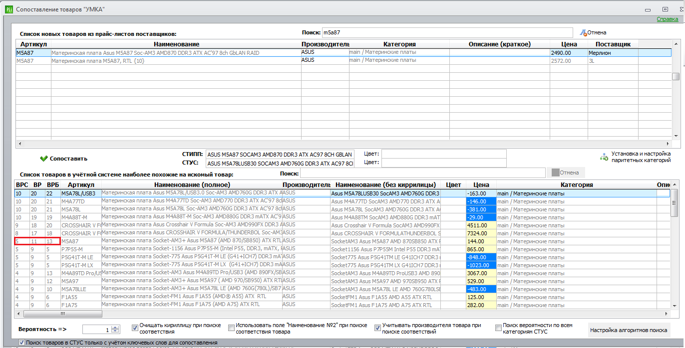

Доброго времени суток.

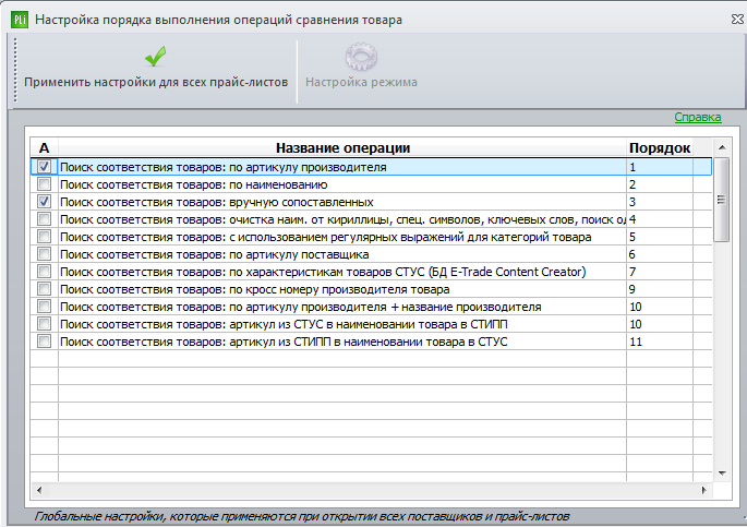

Подскажите, почему не происходит автоматического сопоставления на примере случая:
Настройки автоматического сопоставления
Хотелось бы, чтобы позиции сопоставились автоматом:
А вот что показывает УМКА:
Как я понимаю, наименования сильно различаются, поэтому логически эти позиции не считаются идентичными. Но при этом артикулы производителя абсолютно идентичны.

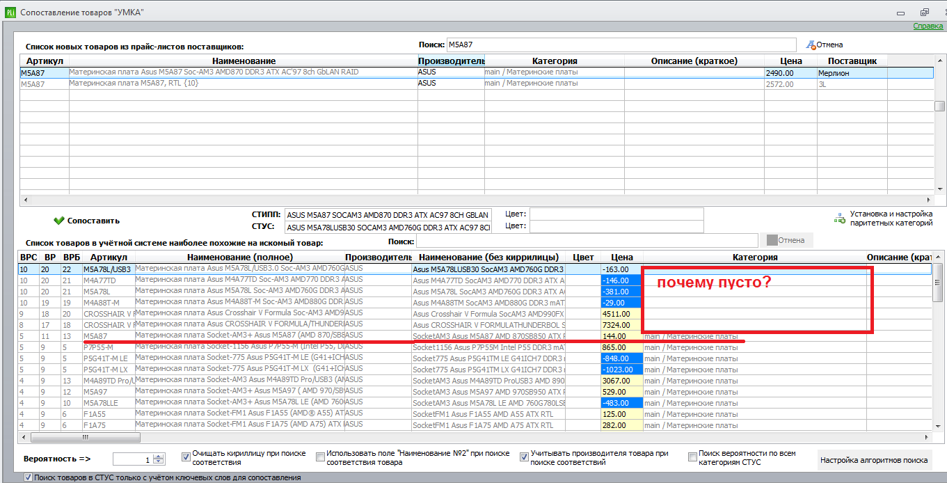

PS Странно, почему у части товаров из СТИПП отсутствует поле Категория, ведь в основном окне СТИПП она присутствует:
Здравствуйте. У Вас на скриншоте глобальные настройки сопоставления. Попробуйте открыть весь список товаров от поставщиков.
Возможно для конкретного прайс-листа, который открыт у Вас иные настройки сопоставления. Категория будет отсутствовать у тех товаров, которые не попали ни под одно правило импорта и не нашлись автоматически между товарами из учетной системы и товарами из прайс-листа. Составьте правила импорта.

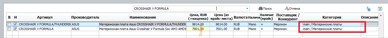

sveekey
Сообщения: 129
ОК, категории теперь отображаются, но УМКА по прежнему дает схожесть на седьмой позиции, видимо слишком разные наименования с верным вариантом:

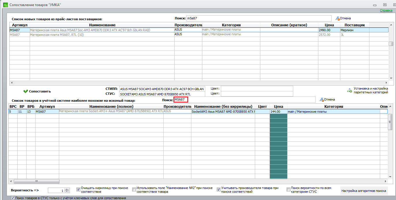

--Есть ли еще способы заставить их сопоставиться автоматически либо поднять выше в результатах поиска УМКИ?
--Рассмотрите пожалуйста возможность добавления в интерфейс УМКИ функции поиска не по наименованию, а только по артикулу. Очень пригодилось бы. ведь артикулы абсолютно одинаковы.
Пока нашел выход копировать артикул в поиск как на картинке:
При условии одинаковых артикулов и включенных настроек для автоматического сопоставления по артикулу-подобные товары должны быть сопоставлены автоматически.
