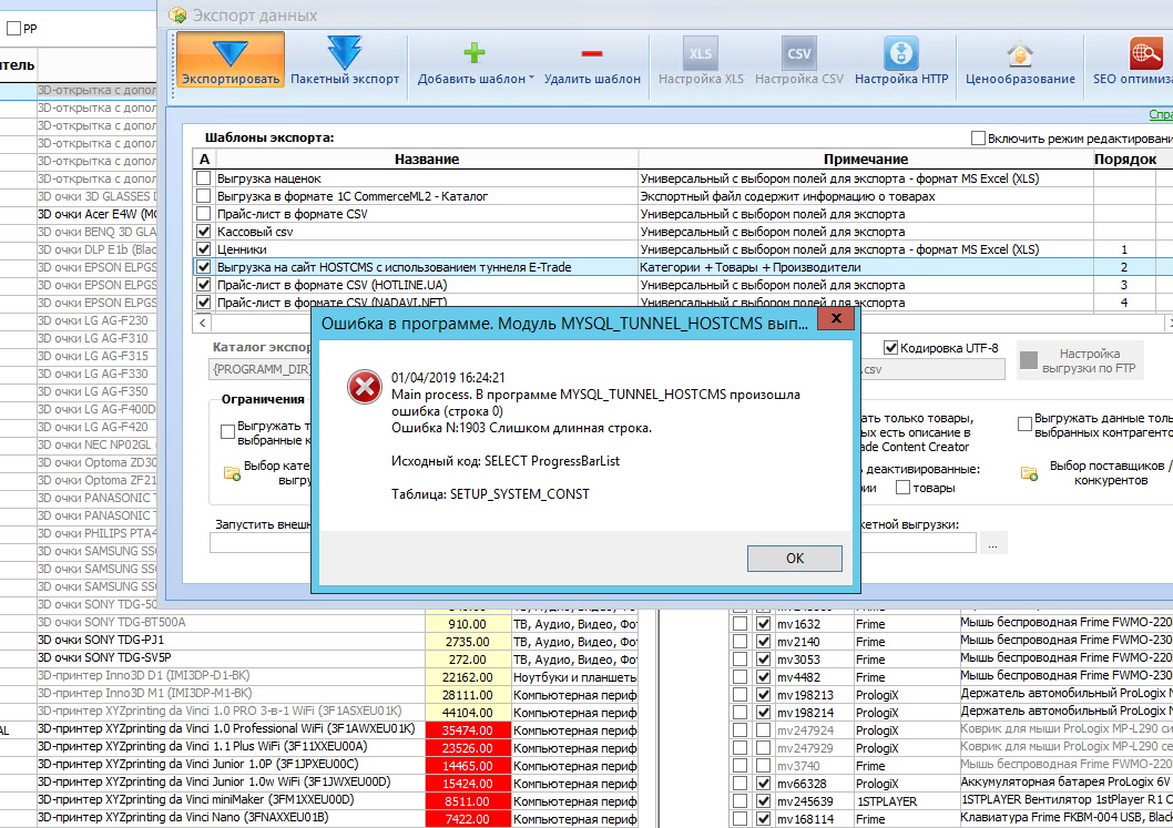

Добрый день. Подскажите плз в чем может быть проблема. Товаров 124000, вылетает вот такая ошибка, что при выгрузке в престашоп, что при выгрузке в хостцмс.
Попробуйте ограничить выгрузку данных, например выгружать только товары, которые в наличии.
Рекомендуем перейти на программу E-Trade Jumper для работы с большими объёмами товаров.

При ограничении получается. Но есть ли другой способ продолжить работу кроме перехода на джампер? В остальном меня пли устраивает, а джампер без абонплаты будет дорогим для меня. Какие ещё есть способы? Может со стороны сервера что- то нужно подкрутить?

Опять вылезла эта ошибка. при ограничении категорий к выгрузке - не появляется. Как-то можно решить эту проблему для больших объемов данных не используя етрейд джампер?
Нет такой возможности.
