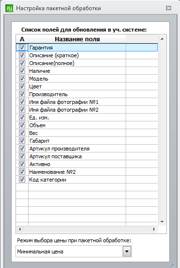

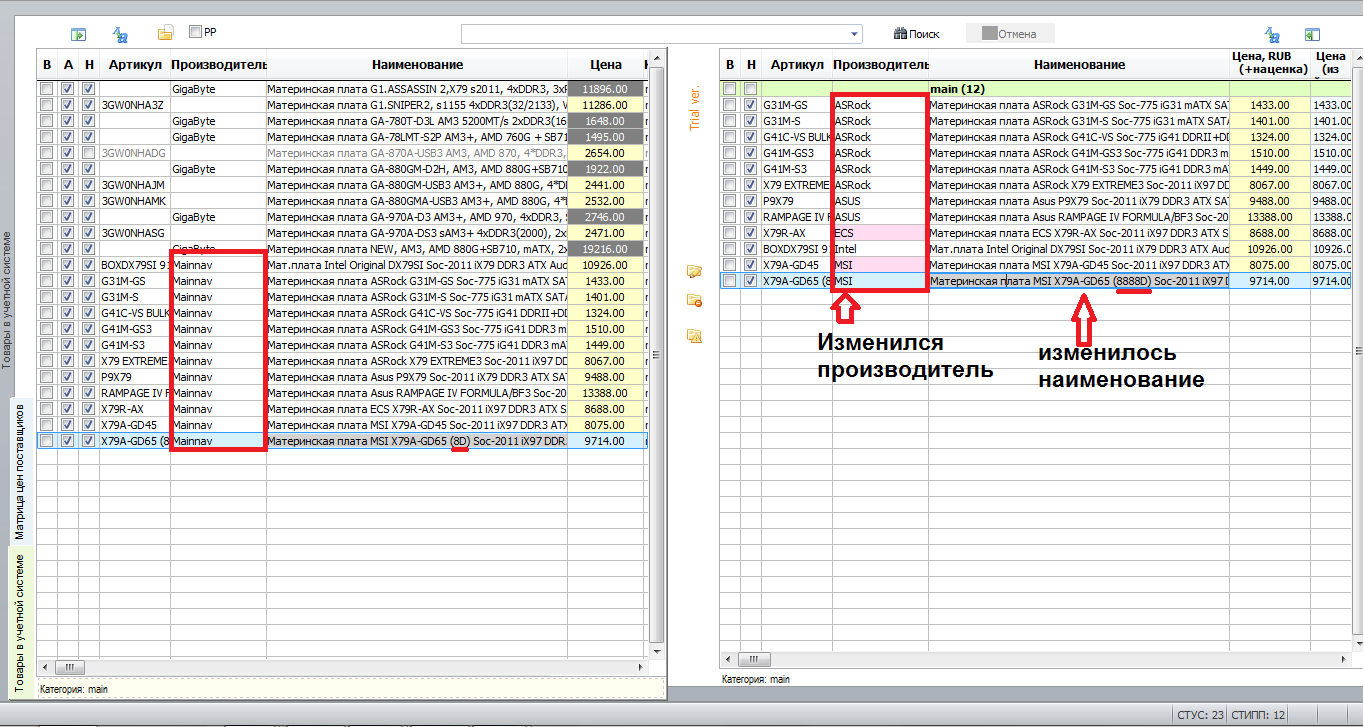

Подскажите, как обновлять поля товаров в СТУС, если в СТИПП они изменились:
в частности на примере pli1.png.
Жму "пакетная обработка", но изменившиеся поля в СТУС не обновляются.
Настройки обновления на рис. pli2.png.

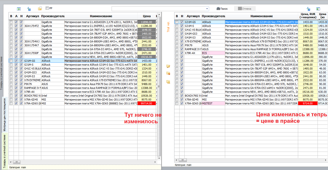

К сожалению, эффект такой же как и если просто нажать "Пакетная обработка", т.е. в СТУС ничего не меняется.
В указанной выше теме сказано:
"По умолчанию товары в СТУС обновляются только, если на них изменилась цена в СТИПП"
Попробовал поменять цену в прайсе, заново проимпортировал прайс - в СТИППе значение цены изменилось, а после обработки (и принудительной в т.ч.) в СТУСе и цена не поменялась.
Решил сделать все с начала: перезапустил программу, закрыл прайсы, удалил все товары из СТУС, проимпортироал прайсы, сделал пакетную обработку. Затем опять попробовал поменять цену в прайсе, проимпортировал его и то же самое: в СТИППе значение цены изменилось, а после обработки (и принудительной в т.ч.) в СТУСе цена не меняется.
PS Товары сопоставлены, в настройках обновления выставлены все "галочки", выставлена галочка "обновлять цену у товаров", фильтры сняты.
