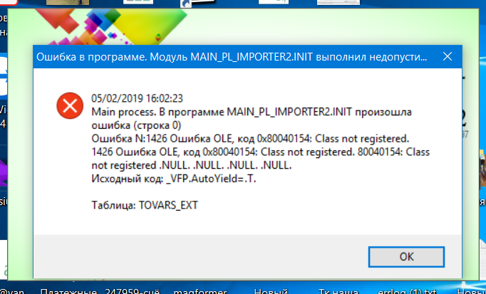

Добрый день,
Было установлено две программы Pricelist Importer и Content Creator.
Решил удалить CC т.к. она больше не нужна, а место занимает. Удалил средствами Windows, и потом удалил ее оставшиеся папки в Program Files.

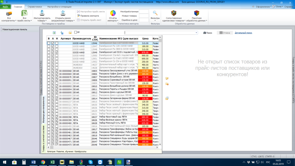

Теперь запускаю PLI - ругается выдает ошибку. После запуска отсутствует навигационная панель с каталогом товаров.

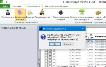

При нажатии на кнопку Категории Товаров, выдает ошибку OLE.
Подскажите пож-та, как можно восстановить каталог?
В PLI везде где можно уже убрал ссылки на CC, ссылки для базы в CC в Справочнике сжал и удалил. Но проблема не уходит, Каталог пустой.

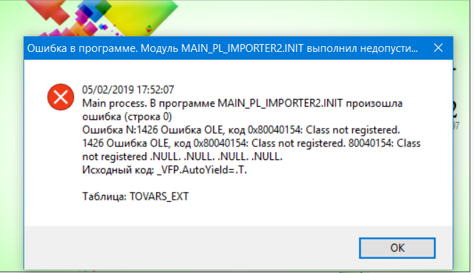

Запустил reg_components.cmd от Администратора. - что-то моргнуло строчки в черном окне и закрылось.
Запустил PLI - ошибка не ушла. И каталога нету.
Есть ли еще какие-нибудь варианты?
Это проблема решается только так.
Откройте командную строку от Администратора и там запустите.
Hommer
Сообщения: 57
Зарегистрирован: 23 май 2017 15:41
Ура, через командную строку запущенную от Администратора - помогло.
Большое спасибо!
