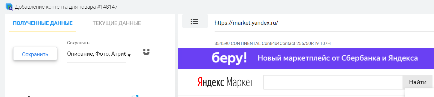

Пытаемся добавить характеристики для товара из ЯМ выводится ошибка https://yadi.sk/i/CIORZdVjSa97zw. Посмотрите в чем причина?
Не удаётся повторить проблему
Попробуйте переустановить расшинение E-Trade для гугл хром или отключить временно другие расширения, которые могут конфликтовать с расширением E-Trade.
shinoavtoservis
- Сообщения: 130
- Зарегистрирован: 28 апр 2017 02:21
переустановили заработало.

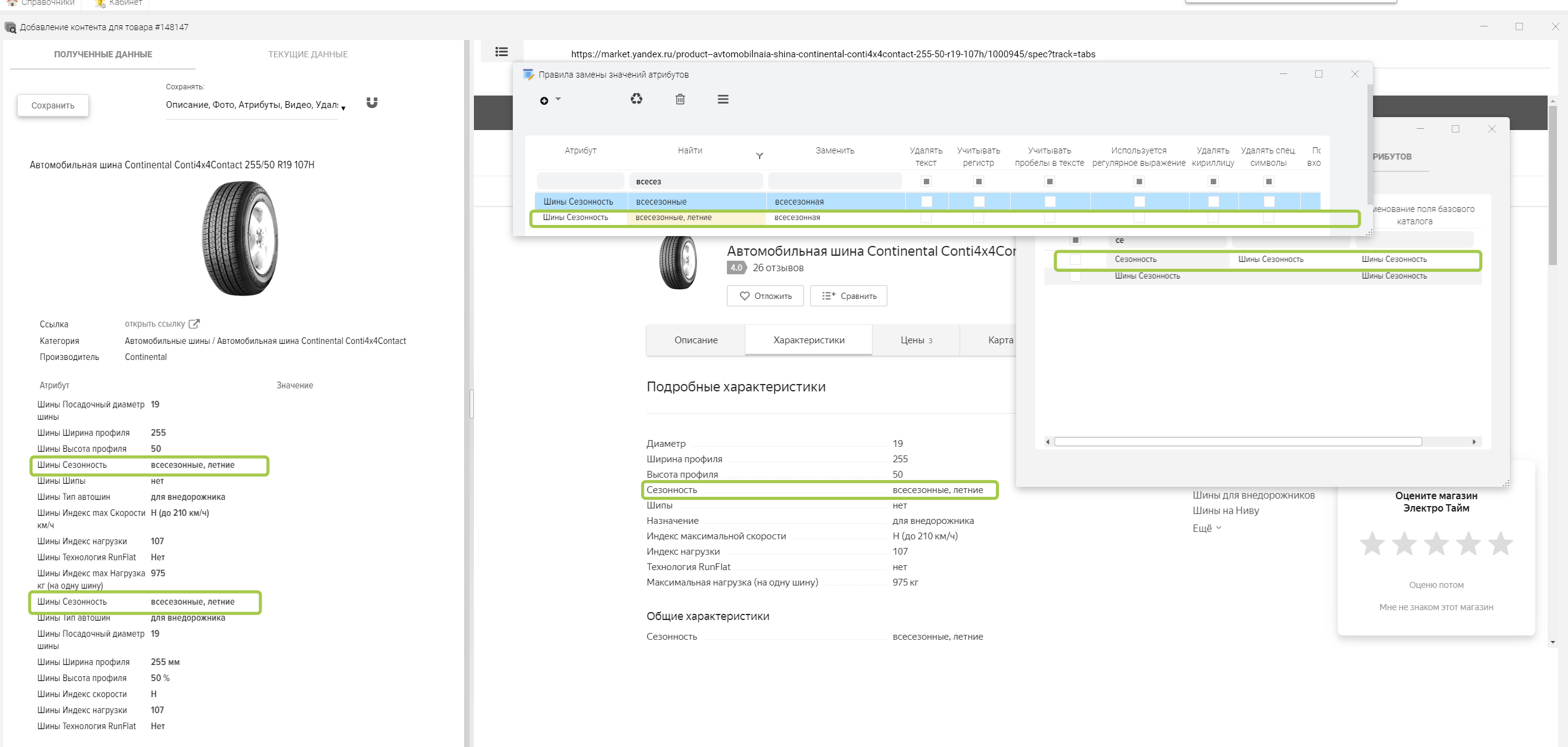

Проблема с автозаменами для Атрибутов при добавлении характеристик, атрибуты и Доп поля сопоставлены но автозамены не работают почему не понятно?
- 2019-01-22_23-41-19.png (235.38 КБ) 16354 просмотра
На сайте источнике атрибут "Сезонность" имеет значение: всесезонные, летние.
У вас есть правило замены значения атрибутов "летние" на "летняя" (поиск по вхождению).
В итоге получаем значение: всесезонные, летняя.
Поэтому правило "всесезонные, летние" не срабатывает.
