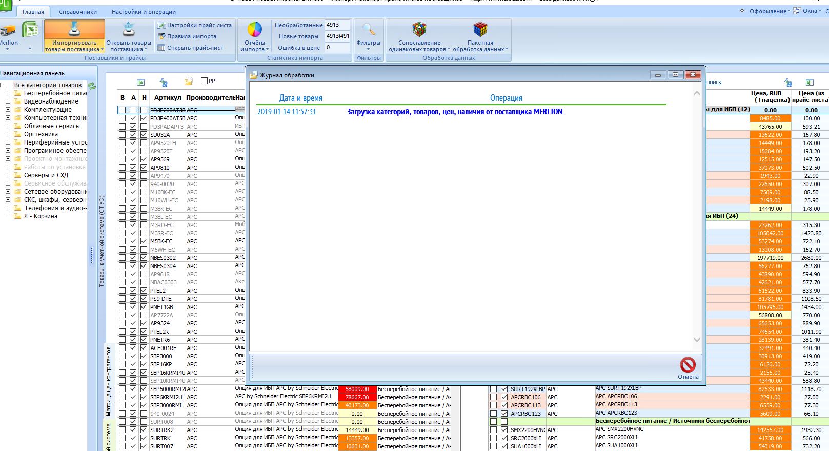

Добрый день! В новом году проблемы с получением данных из API Merlion, начиная с 10 января (9 января данные загрузились нормально). Это частный случай, или не только у меня такая проблема? Визуально выглядит так (скриншот). Показывается только первая строка, так может длиться долго, минут 40, больше ничего не происходит. Потом я нажимала на отмену, так как это не единственный прайс, который нужно загружать. Единственный путь понять, какая ошибка - ждать час и более? Разработчикам API Merlion писала, они отвечают: "Запросите у разработчика, на каком именно методе, с какими параметрами и какую именно ошибку получаете."
- Снимок.JPG (277.64 КБ) 5365 просмотров
Проверьте в файле наличие ошибок
c:\Program Files (x86)\E-Trade PriceList Importer\PriceParser\logs\error.log

Добрый день! Что же делать с этой проблемой? Перезагрузка не помогает, в логах информации по ней нет. Если я не буду прерывать закачку данных из Мерлиона, то через несколько часов по-любому должно появиться сообщение о типе ошибки?
Проверьте наличие ошибок в файле
c:\Program Files (x86)\E-Trade PriceList Importer\PriceParser\parser_log_trader_prices.html

Ошибка следующего вида:
22519Error: Unknown error type File: C:\Program Files (x86)\E-Trade PriceList Importer\PriceParser\html\api_merlion.php Message: Uncaught SoapFault exception: [401] Your client code blocked. Contact to api@merlion.ru or to Financial Department of company Merlion in C:\Program Files (x86)\E-Trade PriceList Importer\PriceParser\html\api_merlion.php:249 Stack trace: #0 C:\Program Files (x86)\E-Trade PriceList Importer\PriceParser\html\api_merlion.php(249): SoapClient->__call('getCatalog', Array) #1 C:\Program Files (x86)\E-Trade PriceList Importer\PriceParser\html\api_merlion.php(249): SoapClient->getCatalog('All') #2 C:\Program Files (x86)\E-Trade PriceList Importer\PriceParser\html\api_merlion.php(105): getCatalog('All') #3 {main} thrown Line: 249
В ошибке есть текст с причиной:
Your client code blocked. Contact to api@merlion.ru or to Financial Department of company MerlionС уважением, поддержка ElbuzGroup.
