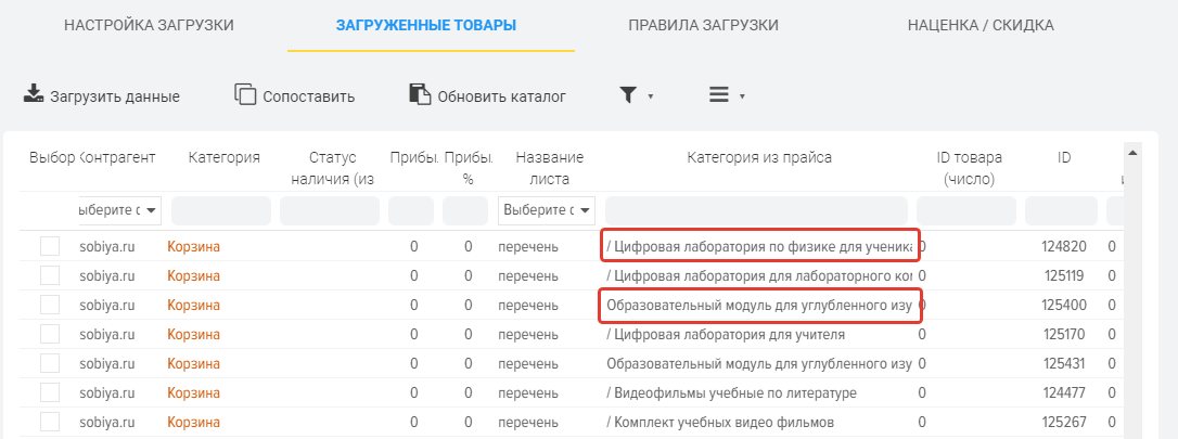

Задача - все товары и категории прайса при импорте закинуть в одну общую категорию.
Я пробовал к названию категории формулой добавить "Первый уровень / ", но этот вариант не работает. В окне сопоставления категорий названия остаются без изменений.
Также в одном прайсе поставщика есть 2 уровня категорий, при этом у части товаров есть только 2й уровень. После обработки прайса столбец категории выглядит так: "/ Категория 2 уровня".
Как в этом случае категорями с пустым первым уровнем его добавить ?
Как добавить дополнительный уровень категории при импорте прайса?

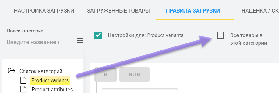

В окне сопоставления категорий названия остаются без изменений потому как этот список формируется автоматически, без применения формул и автозамен.
Для какой цели требуется изменить структуру категорий прайса и добавить 1й уровень категории?
Как вариант вы можете привязать все товары к 1й категории базового каталога, для этого выбрать нужную категорию и поставить этот флаг
После импорта категории выглядят как на скриншоте. Те, у которых в прайсе не указан первый уровень начинаются со слеша. К ним мне нужно добавить этот недостающий уровень чтобы выгрузить все это базовый каталог.
Положить все эти категории в одну общую категорию контейнер мне нужно так как структура каталога предполагает что прайс должен быть внутри категории-контейнера.
