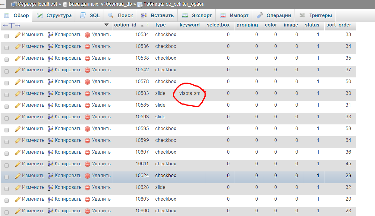

Если установить для характеристики режим отображения в фильтре и одновременно указать "слайдер", то данная характеристика пропадает в блоке фильтрации на сайте. При этом, в админке данный атрибут есть и даже установлен в режиме "слайдер", но не отображается. Помогает только его пересохранение (открыть меню Catalog - OCfilter - Filters, зайти в редактирование этого атрибута и нажать "сохранить").
Кэш чистил, и общий, и для OCFilter (изменения состояния любого из фильтров) - не помогает. Только, если пересохранить атрибут в админке.
blackfm
Сообщения: 53
Зарегистрирован: 18 июн 2014 00:55
нашел в чем отличие между экспортированным атрибутом из СС в режиме слайдера и сделанным вручную через админку сайта. в таблице oc_ocfilter_option в поле "keyword" нет транслита названия (если сделать режим слайдера для атрибута через админку, то это поле соержит строку-транслит из названия самой характеристики).
Прикрепил скриншот таблицы, где строка 10583 сделана вручную, а 10585 и 10593 - экспортом из СС (не отображаются на сайте).
